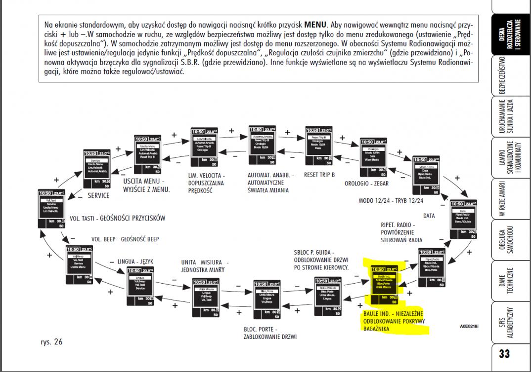

    Może sprawdź najpierw czy nie masz wyłączonej opcji w ustawianiach kompa. Kliknij obrazek, aby uzyskać większą wersję
