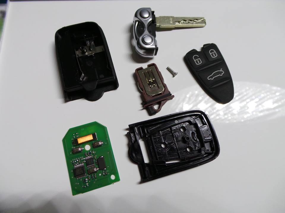

    Tak wygląda kluczyk rozebrany
    Widać, że za logiem jest śrubka. Mnie zastanawia jak ściągnąć przyciski, samo logo oraz jak odpiąć grot (jak wyciągnać lub czym ten trzpień). Próbowałem u siebie na próbę i ani drgnie ten grot...

    W tą rureczkę wkładasz igłę ale uchem a nie kolcem ,dopasuj igłę bo są różnej wielkości .Ma wejść ciasno ,możesz delikatnie ją wbić (ale uchem w dziurkę)Za resztę igły łapiesz kombinerkami i obruszasz .Cierpliwości ,wyjdzie jak nie za raz to jeszcze spróbuj. Śrubka jest nie za logiem tylko odkręcisz ją od strony przycisków .Trzeba je podważyć np, igłą to jednolita gumka i tam zobaczysz śrubkę .Robiłem to nieraz ale nie jest to łatwe i nie jest do rozbierania bez końca ,pojawią się luzy albo zaklinuje się ten kołeczek albo będzie wypadał .Swoją drogą szukam ładnej obudowy ale nie za 400. Ktoś napisał że tu się kończy na gadce , jak bym zarabiał 3 tyś ale euro to bym brał w ciemno i miałbym idealną alfę np, z 2010 r a nie trochę umęczoną(obtartą z wykończoną dwumasą itp ) z 2006 i robiłbym powoli z niej lalkę , taka rzeczywistość , he he he .
    pozdrawiam.

    No tak, możliwe że faktycznie za przyciskami ta śrubka, jeszcze nie rozbierałem pilota u siebie więc sądziłem że jest podobnie jak w innych pilotach AR chociaż przymierzałem się do tego bolca w grocie i tu wolałem odpuścić by czegoś nie urwać Jak dorwę ładniejszą obudowę to będę działał.
