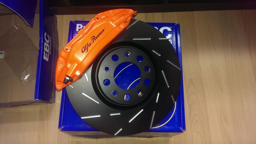

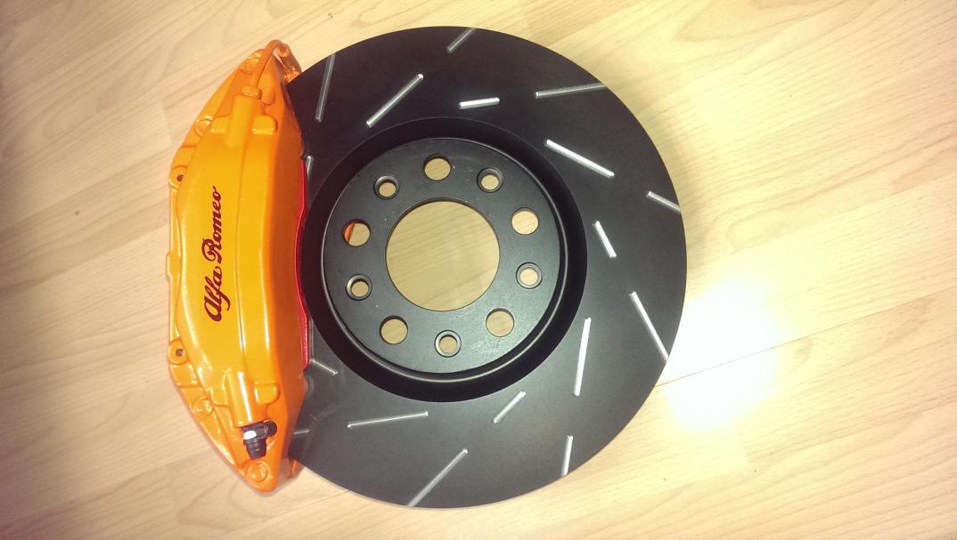

    Dzięki Alces za wyczerpujący tutorial
    Też się przymierzam do takiego swapu
    Wszystko już mam czyli
    1.Zaciski z Alfy 166 2.5 v6 wypiaskowane, pomalowane proszkowo + szystkie gumy i zaworki nowe
    2. Nowe tarcze EBC Usr slotted ( przód i tyl)
    3. Nowe klocki do Alfy 166 EBC Redstuff
    Tylko czasu kurcze nie mam więc dopiero w przyszły weekend ogarnę temat.
    Muszę jeszcze tylko zdjąć tylne zapiski i dać do malowania ������

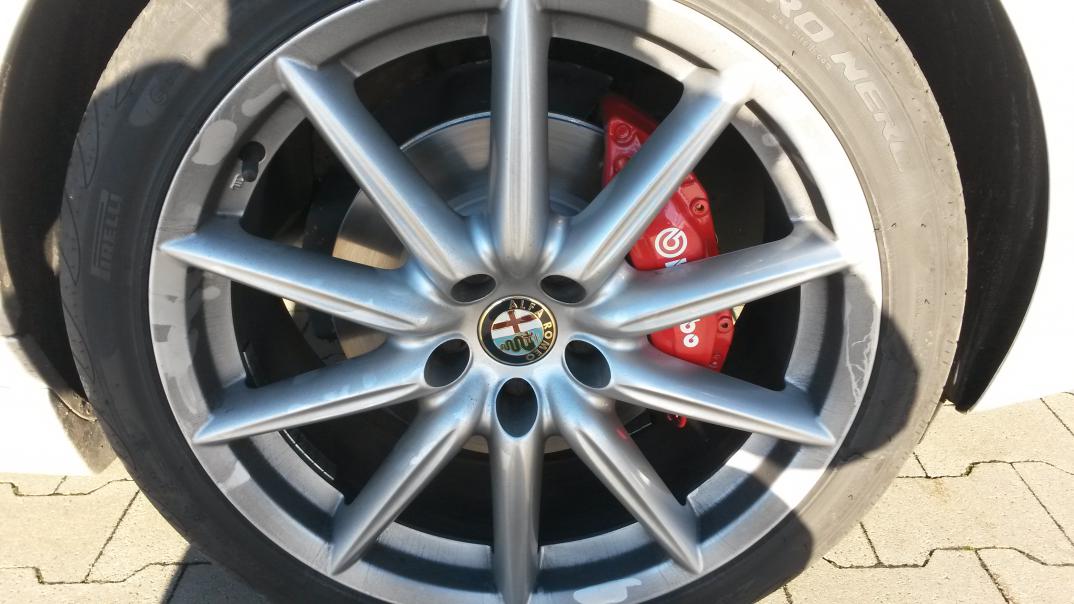

    U mnie też w końcu... na święta wpadły zaciski ze 166...nareszcie
    teraz misiu może mi dokuczać ... on już wie za co...
