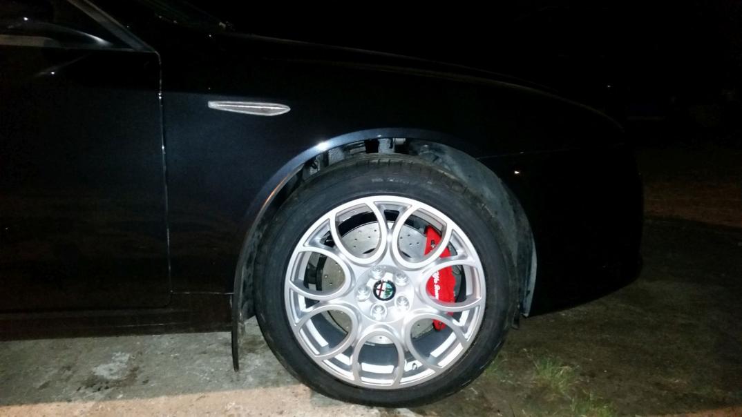

Witam, swap hamulców zakończony. W związku z tym mam do zbycia nieprzydatne już części, które mogą komuś jeszcze długo służyć.
1. Tarcze brembo przód zamontowane w marcu 2017 roku + klocki brembo- przejechane na zestawie ok 10 tyś km. Ze względu na styl jazdy (dużo hamuje silnikiem) tarcze nie wykazują praktycznie żadnego zużycia. Do samej wymiany hamowały prawidłowo, zero bicia, pisków itp
2. Koła zimowe 16"- 5x110- stalowe felgi oryginalne 16" + opony 205/55/16 Nokian model i rocznik podam jak sprawdzę bo nie pamiętam. Jeżdżone 2 sezony. Niestety nie mam kołpaków do tych kół
3. Felgi oryginalne 16", 5x110 - komplet 5 sztuk (łącznie z zapasem)
Jak ktoś zainteresowany proszę pisać na priv.
Poniżej zdjęcie z nowymi hamulcami i kołami.
Marek
