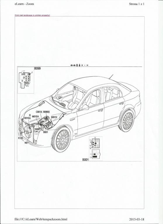

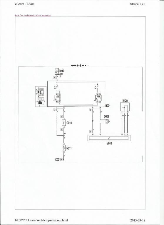

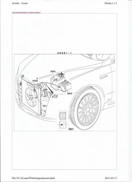

Witam wszystkich.
Pokazuję schematy wentylatora chłodnicy, szukałem na forum ale nie mogłem znaleźć.
attachment.php
attachment.php
attachment.php
attachment.php
attachment.php
To czy rezystor jest dobry można sprawdzić podłączając biegun plusowy akumulatora do pinu 87 przekaźnika T6
