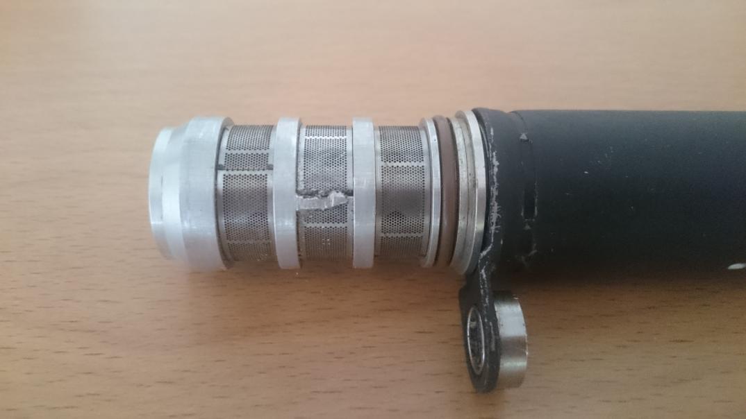

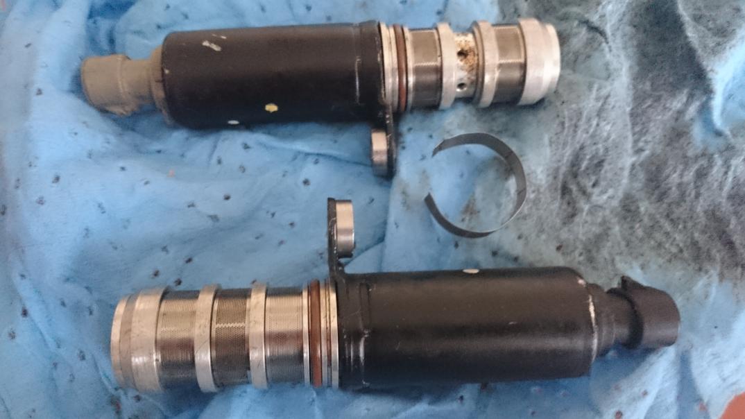

    sitko się przerwało... można to jakoś skleić?

    Na upartego, możesz to obwiązać jakimś cienkim drucikiem, no ale to już będzie kompletna rzeźba, żeby nie powiedzieć - druciarstwo.
    Zresztą same elektrozawory wyglądają tak, jakby ktoś się nad nimi znęcał - u mnie wyglądają jak nowe, prosto z pułki.

    Melduję że zadanie zostało wykonane
    3 dni moczenia w renoclean, zlutowanie sitka (które puściło na zgrzewach), 2 dni moczenia w nafcie, montaż.
    Nie wiem czy to wina przerwanego sitka (które wydaje mi się nie powinno mieć wpływu na działanie silnika , ponieważ widziałem elektrozawory bez sitek w innych autach)
    czy to jednak wina zacinającego się elektrozaworu... ale po moich zabiegach wszystko jest ok
    Auto odzyskało dół, szybciej się wkręca na obroty i równo i cicho pracuje... Dla mnie bomba

    U mnie te elektrozawory troszkę inaczej wyglądają, znalazłem informację że po minięciu gwarancji serwisowej te sitka można w ogóle zdemontować, sitka mogą blokować kanał olejowy,
