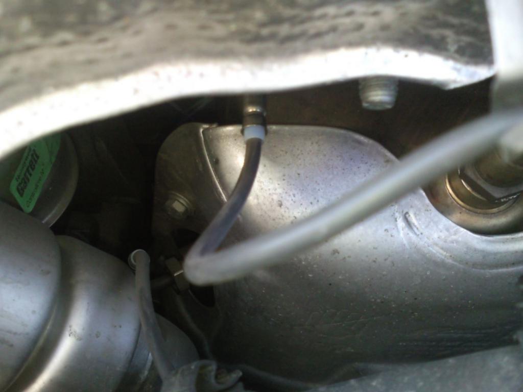

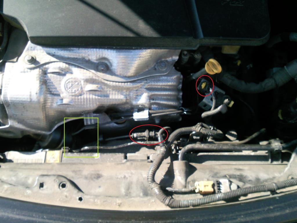

    Tydzień zeszło, ale sąKliknij obrazek, aby uzyskać większą wersję
Nazwa:	SNC00397.jpg
Rozmiar:	82.2 KB
ID:	95878Kliknij obrazek, aby uzyskać większą wersję
Nazwa:	SNC00398.jpg
Rozmiar:	56.7 KB
    Na czerwono wtyczki, na zielono miejsce czujników. Przeczyść obydwa.
    pozdrawiam
    mirek

    Cześć,
    I jak tam greg6 i alfa_fan, po 3 latach? Po przeczyszczeniu problem się znowu pojawił? Dziś miałem ten są samą sytuację w 2.0 jtdm (auto 7 lat, 160000), po uruchomieniu silnika, wyskoczył błąd "checked engine" i totalna zamuła turbo. Kilka lat temu miałem podobną sytuację którą opisałem w tym temacie: http://www.forum.alfaholicy.org/159_...brak_mocy.html więc domyślałem się o co chodzi, ale tym razem kabel był cały. Odpaliłem FES i miałem ten sam błąd P242B, po skasowaniu auto jeździ jak dawniej tylko jeszcze nie wziąłem się za czyszczenie wtyku. Mam nadzieję, że problem się skończy na tym etapie
    08 2019
    Dolny Śląsk
    Alfa 159 2.0 JTDM (170 KM)
    33
    Witam,
    u mnie ten sam problem. Wtyczki (zazn. na czerwono) jak wyczyścić to jasne, ale co z czujnikami (zazn. na żółto) - jak je wyjąć i wyczyścić? Trzeba mocno pociągnąć czy w jakiś sposób wykręcić?
    Pozdrawiam!
