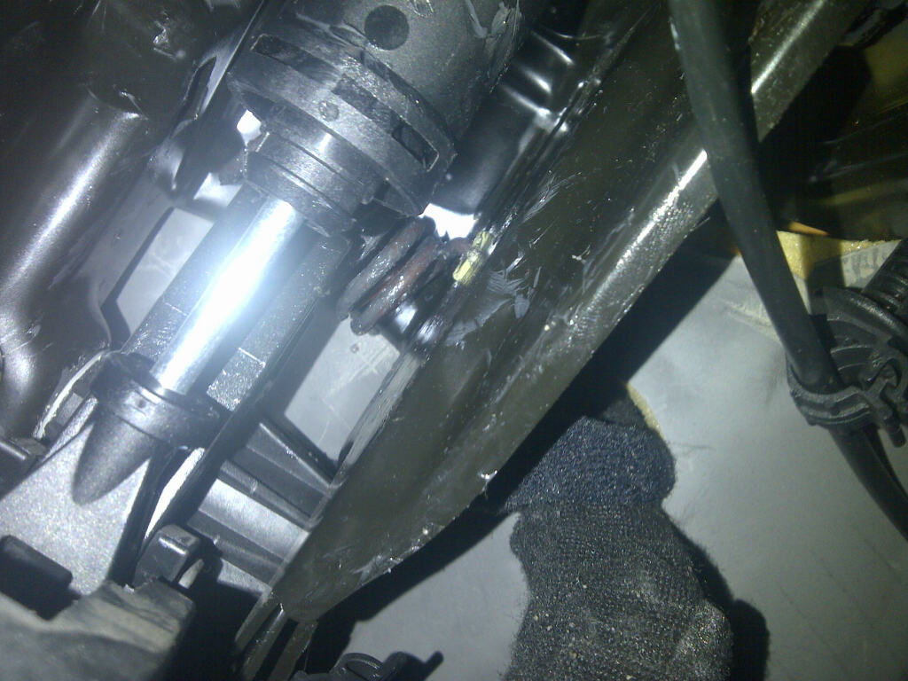

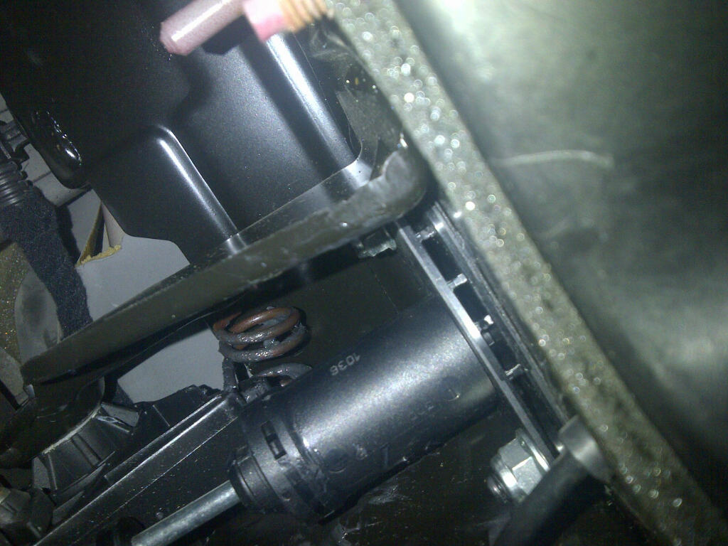

    Witam
    Jak w temacie pękła sprężyna pedału sprzęgła ta która pomaga w powrocie. Sprzężne mam tylko jak wymienić, mało miejsca czy ktoś już takie coś przerabiał. Sprężyna mocowana jest takimi plastikowymi spinkami do obudowy a w środku trzyma się w takiej rynience pedału. Załączam zdjęci poglądowe dla ułatwienia

    Nie dawno wynienialem jak dodrze pamietam to ci sprobule opisac
    Kup nowe plastik spoboj sprezyne wlozyc do tych dwoch plastikow zobacz najpierw jak ta szara byla tym uchem takim U wlozona
    Potem sprobuj zrobic zalatwic sobie jakis hak dosc mocny ja wziolem do naciagania linek stalowych
    Sprezyna powinna pokazywac do gory pedal nacisnac i sprezyne sprobowac pociagnac az wskoczy do tego plastika

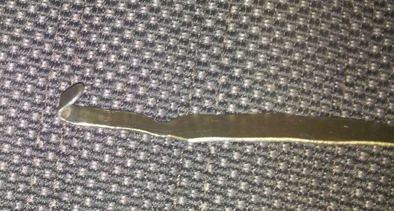

    Sprężyna założona więc mały tutorial. Zakładamy plastikowe prowadnice w wycięcia jak na zdjęciach powyżej, wkładamy sprężynę w otwory tak żeby ten środek (płaska część sprężyny która wchodzi w pedał) był w górnym położeniu czyli najlepiej dotykał górnej części obudowy pedałów. Do pomocy trzeba sobie zrobić hak, ja użyłem takiego jak na zdjęciu, naciskamy pedał sprzęgła do końca, zahaczamy za środkową część sprężyny wcześniej przygotowany hak i ciągniemy w dół aż sprężyna wskoczy w wycięcie w pedale. W ten sposób założyłem sprężynę bez wykręcania pedałów aby było łatwiej jak wcześniej pisano należy wykręcić filcową osłonę pod poduszką kolanową.

    Z czego zrobiłeś ten haczyk? Ja dalej mam problem żeby ja naciągnąć. Wszystkie haczyki które robię rozginają się.

    Sprężyna to kawałek jakiegoś płaskownika tylko musi być dość twardej blachy.
