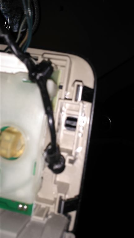

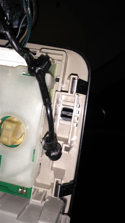

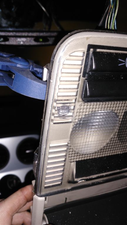

    Wczoraj troche popracowałem nad jakoscią rozmowy przez B&M - przenioslem mikrofon do lampki (dolozylem go najpierw za lusterkiem przy podsufitce, wiec pewnie miałem gorzej niz większość z Was).
    Dodatkowo malą szlifiereczką (a'la dremel) wycialem otworek na mikrofon w lampce, tzn tą wewnetrzna żaluzje z nieprzezroczystego plastiku, a zostawilem tylko ta przezroczysta - mikrofon jest wiec mniej zasloniety. Mikrofon zamocowalem lekko skosnie i w takiej pozycji zeby jego srodkowa czesc nie byla zaslonieta pozostawiona "kratką" lampki i "patrzyla" bezposrednio mniej wiecej na usta.
    Żona twierdzi że jest znacznie lepiej, choć ciągle nie idealnie.
    Potestuję trochę, najwyżej jeszcze kiedyś będę kombinował z innym mikrofonem.
    Poniżej zdjęcia:

    mikrofonu nie widac w normalnych warunkach - na zdjeciach i z fleszem owszem.

    No fajnie to wygląda tzn nic nie widać a słychać lepiej A mikrofon od czego ?

    mikrofon z fiata 500 podobno. wyciagnalem go z obudowy plastikowej w jakiej mi go dali i nalozylem koszulke termokurczliwa zeby zabezpieczyc plytke
