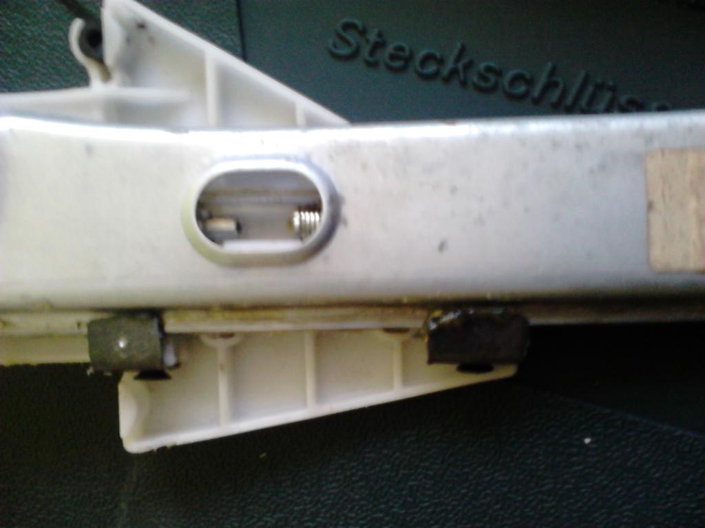

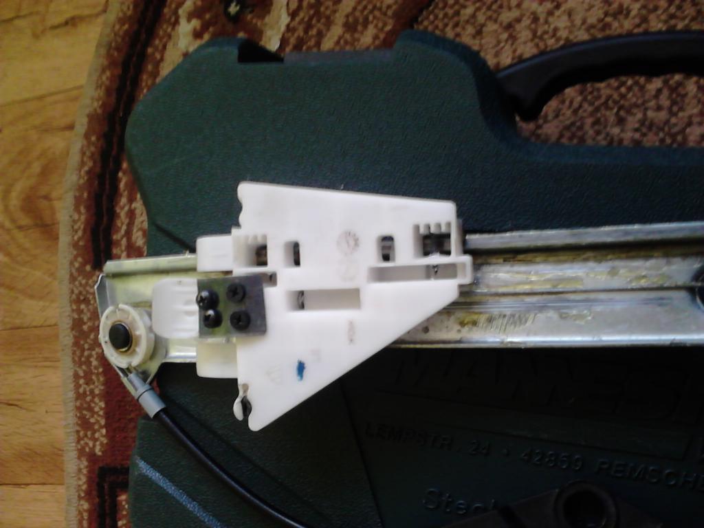

    ja poradziłem sobie z tym w taki sposób Kliknij obrazek, aby uzyskać większą wersję
Nazwa:	DSC_0004[1].jpg
Rozmiar:	54.0 KB
ID:	92907Kliknij obrazek, aby uzyskać większą wersję
Nazwa:	DSC_0005[1].jpg
Rozmiar:	56.5 KB

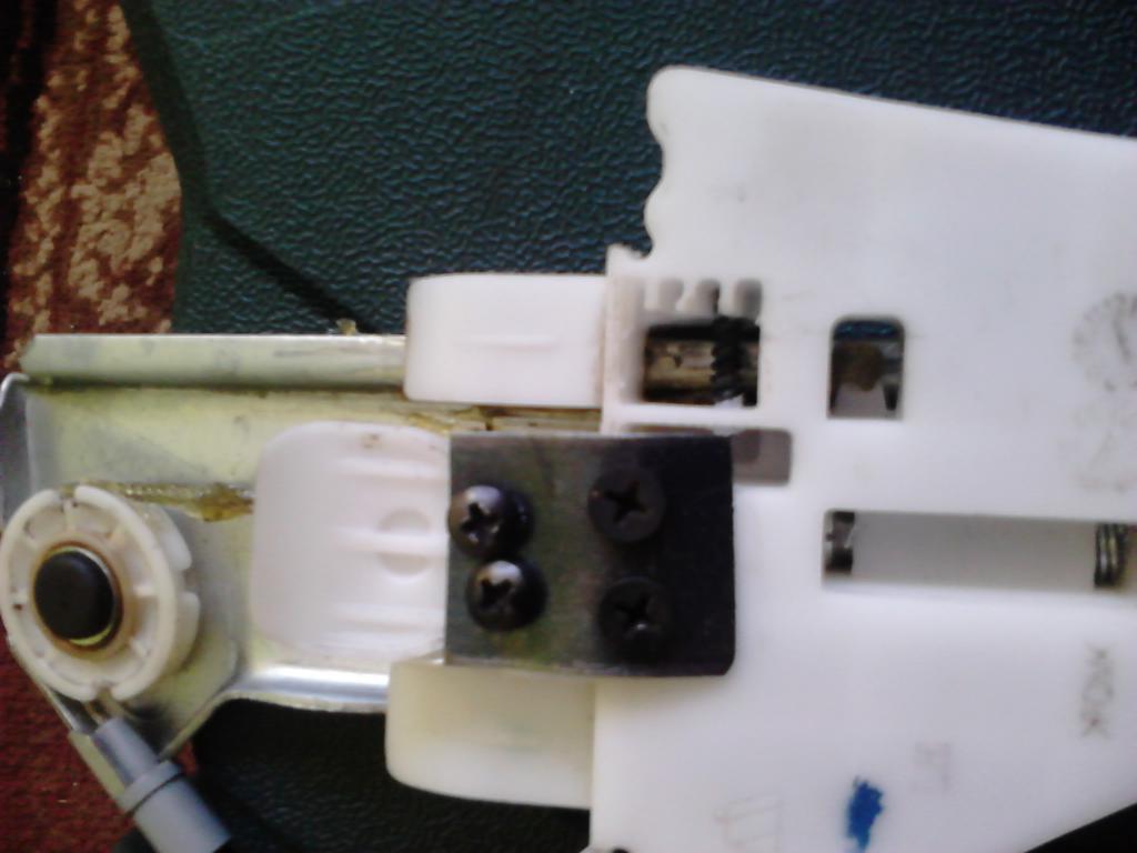

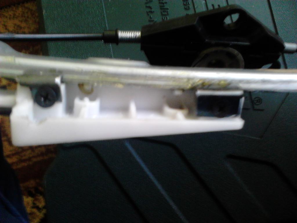

ID:	92908 no i niestety przy demontażu plastiku z szyby ułamał mi się ten ząb co haczy o szybę żeby ja opuścić ale tez to naprawiłem w taki sposóbKliknij obrazek, aby uzyskać większą wersję
Nazwa:	DSC_0003[1].jpg
Rozmiar:	58.5 KB
ID:	92909Kliknij obrazek, aby uzyskać większą wersję
Nazwa:	DSC_0002[1].jpg
Rozmiar:	69.8 KB
ID:	92910 szyba działa jak należy oczywiście wszystko przesmarowane

    To chyba nie jest mechanizm tylnej szyby w 159-ce
    criss
    Cytat Napisał variatore Zobacz post
    dokładnie jest on z tylnych lewych drzwi ( tych za kierowcą) z mojej 159
