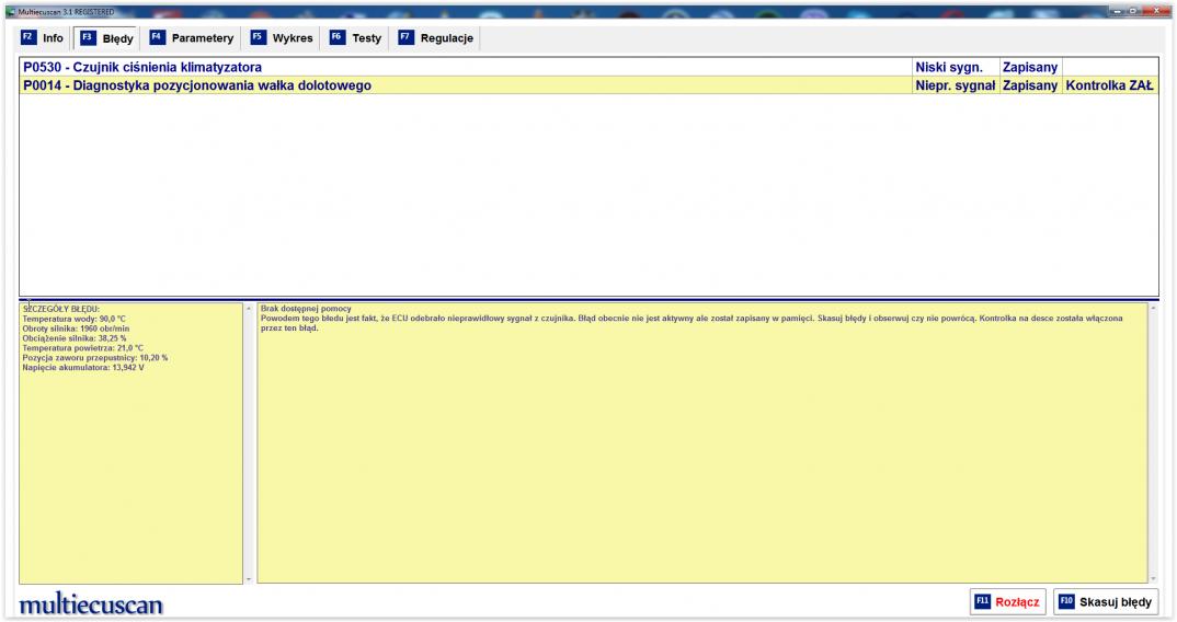

    czujnik został wymieniony ,błąd dalej sie pojawia

    elektrozawory zamówiłem ,jadę własnie na wymiane dzisisiaj ,dostosuję sie do Twoich rad wyciagnięte wykąpie w benzynie,jak mozesz podeślij linka do aliexpress z tymi zaworami

    Cytat Napisał MarkoMax Zobacz post
    No właśnie czujnik można było łatwo zdiagnozować - wystarczyło zamienić je miejscami. Są identyczne dla obu wałków.
