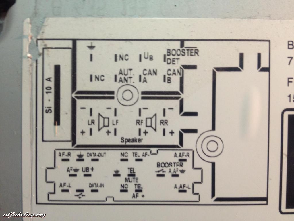

Panowie podpinam się pod temat. Po odpięciu akku i podłączeniu ponownie nagle bose się chyba aktywowało ponieważ straciłem funkcje ustawień audio (equalizer itp) Da się to obejść bez wyciągania tego pinu z kostki ?
W MiTo patent z pinem tez zadziala?

Odpiolem wsuwkę i jakież było moje zdziwinie jak włączyłem radio

czy w radioNav też będzie działać patent z pinem żeby odblokować equalizer? pytam bo przy okazji interesowania się mapami do navi dowiedziałem się, że nie mam connect nav tylko radioNav
Tak ! I bardzo dziękuje Ci za radę. Zależało mi jednak aby po odpięciu akku radio nie wracało do trybu BOSE. Pin wypiąłem z wtyczki i jest lala
Swoją drogą jak to jest że radio w trybie bez BOSE ma dużo przyjemniejszy w użytkowaniu zakres głośności od 1 do max 20 (później już gra za głośno). Z BOSE trzeba dużo kręcić pokrętłem lub naciskać przycisk żeby regulować głośność bo rozkłada się to na 1-40 :/
