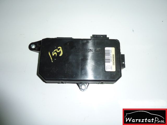

Witam,problem z drzwiami, zero reakcji centralnego,domykania szyb , sterowania szyb - nawet ze strony kierowcy, po prostu nic - cisza , muszę zamykać drzwi ręcznie
akumulator odpinałem, nie pomogło i w fesie wywala błąd centralki drzwi pasażera?????????
kable sprawdzałem na kostce między budą a drzwiami , i nic , ale sprawdzę jeszcze raz
Miałem to samo, u mnie przyczyną była padnięta centralka/moduł drzwi. Dodatkowo nie świeciło mi jedno światło sufitowe z tyłu i migał stan licznika. Po wymianie wszystko wróciło do normy :)
i to magiczne pudło odpowiada za sterowanie wszystkim w drzwiach?
i jakby to było padnięte to musi być centralka konkretnie do drzwi pasażera czy może być z innych?oraz czy pasuje z jakiegoś innego modelu?
Tak jak pisałem, u mnie wszystko wróciło do normy po jego wymianie, więc wygląda na to, że tak.
Tego nie wiem, ale na pewno są w sprzedaży osobne centralki do drzwi kierowcy i pasażera, więc to może mieć znaczenie ;)
