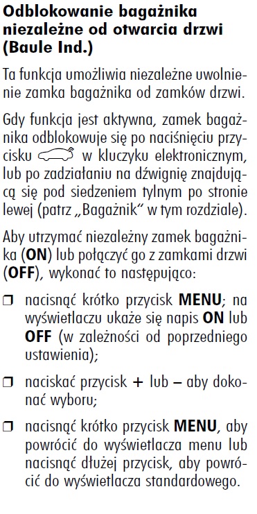

    Przepraszam że odkopie, ale wiecie może która to opcja między zegarami wyłącza ten przycisk?

    Cytat Napisał 19czarny06 Zobacz post
    Kolego 159alfa jest tez opcja taka że masz wyłączony ten przycisk w kompie między zegarami może najpierw tam popatrz czy jest aktywny. Mi tak sie stało po odłączeniu baterii ale właśnie przestawienie którejś z opcji pomoglo.
    Pozdrawiam
    Po odpięciu baterii wystarczy pilotem zamknąc i otworzyć drzwi, a przycisk otwierania bagażnika aktywuje się (przynajmniej tak jest u mnie).

    Cytat Napisał murgal Zobacz post
    Jak nie zapomnę to jutro Ci sprawdzę
    Panowie, sprawdźcie sobie opcję otwierania bagażnika z wnętrza auta (z kluczykiem w stacyjce) po ówczesnym otwarciu drzwi, przy zamkniętych nie zadziała

    Czy chodzi o tą opcję?
Nazwa:	1.jpg
Rozmiar:	151.2 KB
  1. [Giulietta] Przycisk otwierania klapy bagażnika (logo z tyłu)
