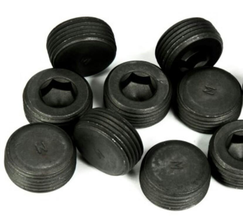

    Ja robiłem ostatnio. Nagrałem krótki filmik

    Robiłem identyczne, gwintownik i robaczki. M20 na główne i m10 na sterowanie.
    Wysłane z mojego P2 przy użyciu Tapatalka
    Ja kupiłem korki chyba ze Stara z miski olejowej, Trochę za duże miały te czapki. musiałem podszlifować.

    Ja kupiłem robaczki. Bez kołnierza.
