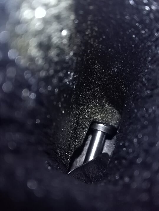

    Uwaga! W sobotę zdemontowałem kolektor ssący w AR 159. Okazało się, że brakuje wszystkich 4 klapek wirowych. Myślałem, że poprzedni właściciel zdemontował ale jak znalazłem jedną przyklejoną na dolocie w 4 kanale głowicy to już wiedziałem, że coś jest nie tak. Sprawdzić gniazda zaworowe z pozycji od grodzi jest prawie niewykonalne. Z tego względu zamówiłem kamerkę endoskopową (wiem wiem - jestem po*****ny). Jakie było moje zaskoczenie kiedy dzięki tej kamerce zlokalizowałem moje 3 zabłąkane klapki zawinięte i schowane za osiami zaworów... Szczęście w nieszczęściu, że je znalazłem ale właśnie wtedy zaczęły się schody... jak je wyciągnąć. Kanał dolotowy jest naprawdę ciasny i ledwo wchodzi tam kamerka 0,7cm z drucikiem. Kombinacji było prawie 4 godziny. W ruch poszedł kompresor, odkurzacz i prowizoryczne szczypce z druta, pinceta, kombinerki z długimi szczękami.... W końcu wydarłem wszystkie klapki z głowicy. Tutaj rodzi się kolejne pytanie - studiując forum alfaholików spotykam się z wieloma stwierdzeniami, "może skoro klapek nie ma w kolektorze to już pewnie ich nie ma" - "wyparowały", "zostały przemielone" itp... Doprawdy?? Gdyby tak było to co - turbina by przeżyła taką klapkę?? Przykłady uszkodzonych tłoków, zaworów i gładzi cylindrowych nie dają nic do myślenia?? Kto zadał sobie trudu (który użytkownik lub mechanik) by dokładnie sprawdzić kanały dolotowe głowicy kamerą endoskopową?? Zaznaczam, że jednej klapki nie było od razu widać była przyklejona za zaworem i pokryta tą smolistą mazią. Została odklejona drucikiem przyczepionym do endoskopu i ewakuowana na zewnątrz za pomocą szczypców... Mam nakręcony amatorski filmik z tej operacji....

    Cytat Napisał leeroy15 Zobacz post
    Ja. I zapewne wielu innych mechaników/użytkowników. I nie widzę możliwości żeby klapka jakoś nie wiadomo jak schowała się w kanale głowicy bo nie ma tam aż tyle miejsca a sama klapka jest spora. U mnie wyglądało to tak
Nazwa:	klapka.jpg
Rozmiar:	40.1 KB
    A jednej klapki i tak nie ma. 159 są już trochę wiekowe. Skąd wiadomo czy ktoś turbosprężarki już nie naprawiał i po prostu uznał jej awarię za zużycie eksploatacyjne a nie efekt klapki? Wirnik wcale nie musi być zmielony w mak.
    Tak samo nieprawdopodobne wydaje się wessanie klapki bez uszkodzenia silnika co oderwanie klapki z ośki. Kto klapki usuwał wie,że one są naprawdę dosyć solidnie zgrzane z ośką i trzeba użyć trochę siły żeby ją oderwać. Tak więc ja osobiście bym nie uwierzył że ta klapka sama z siebie potrafi się oderwać - a jednak...
