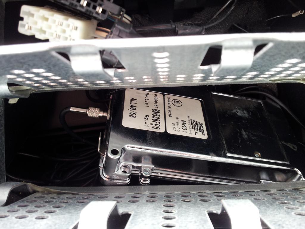

    Mam pewien problem z jednoczesnym włożeniem radia 1 dimowego i zakupionej ramki z kieszenia na CD w miejscu drugiego dima. Okazuje się w oryginalnym radiu w miejscu dolnego dima znajdował się jakiś włoski sterownik (może klima?) Kliknij obrazek, aby uzyskać większą wersję

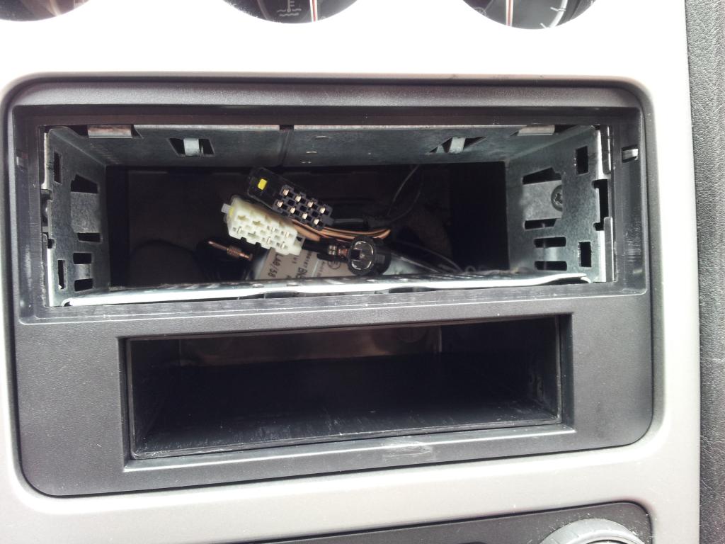

ID:	97374. Teraz gdy próbuje włożyć tą ramkę oraz radio 1 dimowe nie mam gdzie upchać tego sterownika i montaż się nie udajeKliknij obrazek, aby uzyskać większą wersję
Nazwa:	IMG_20130530_134804.jpg
Rozmiar:	90.1 KB
ID:	97383. Czy ktoś jeszcze miał taki problem? Może da się przełożyć to urządzenie w jakieś inne miejsce pod kokpitem, czy raczej muszę przyciąć kieszeń na cd lub kupić ramkę z zaślepionym drugim dimem? Dzięki.

    Ja wkładając radio 2din nie widziałem nic takiego... Pewnie niżej da się to jakoś upchać.

    Witam. Temat przerabiałem jakiś miesiąc temu. Prawdopodobnie (u mnie tak było) mówisz kolego o centralce Blu&Me. Ja montowałem radio 2-dinowe i faktycznie nie ma tam wcale miejsca. W moim przypadku producent zostawił trochę dłuższy kabel i nie powinienś mieć problemu z jej upchnięciem (przełożeniem) od stony pasażera (właściwei jego nóg, pod materiałem jest trochę miejsca- generalnie jak pokominujesz to się zmieści). Można wyjąć tą centralkę całkowicie ale nie polecam bo będzie Ci migał licznik kilometrów i nie będzie można go "osiować" (zlikwidować tego błędu - tak w moim przypadku było). Pozdrawiam.
