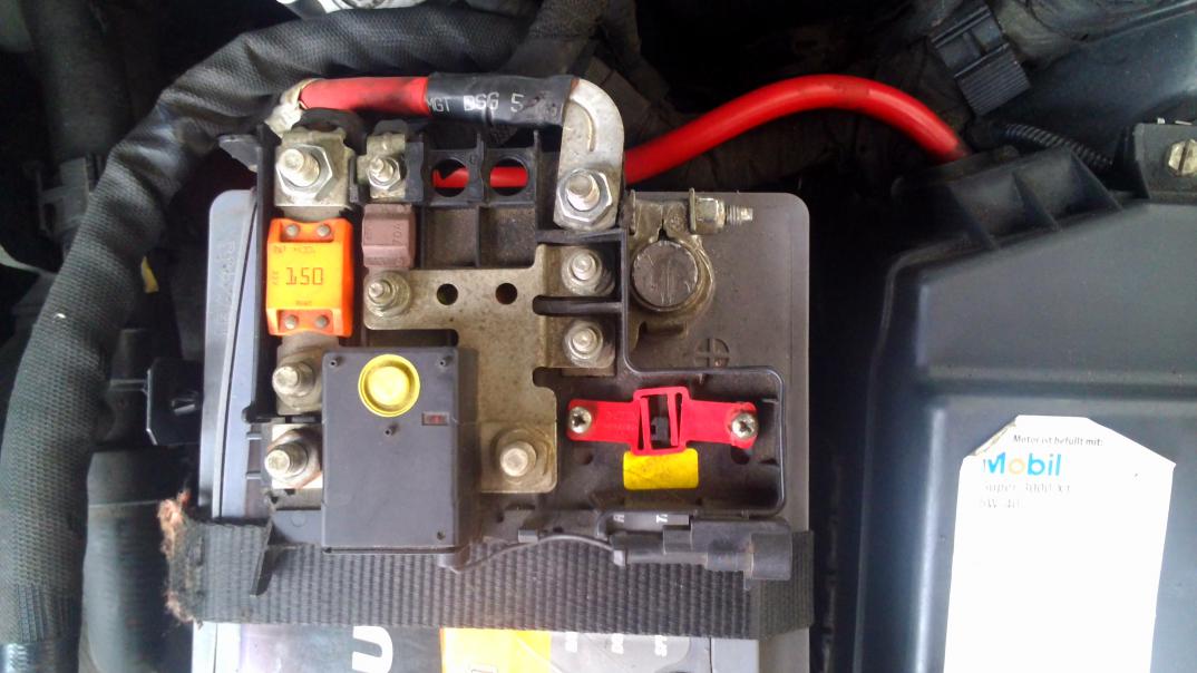

Nazwa:	ustrojstwo.jpg
Rozmiar:	78.7 KB
ID:	97516 Co to jest za ustrojstwo wie ktoś może ? Na obecną chwilę przeczyściłem masę bo była zardzewiała , a klemy odepnę na tą noc .
