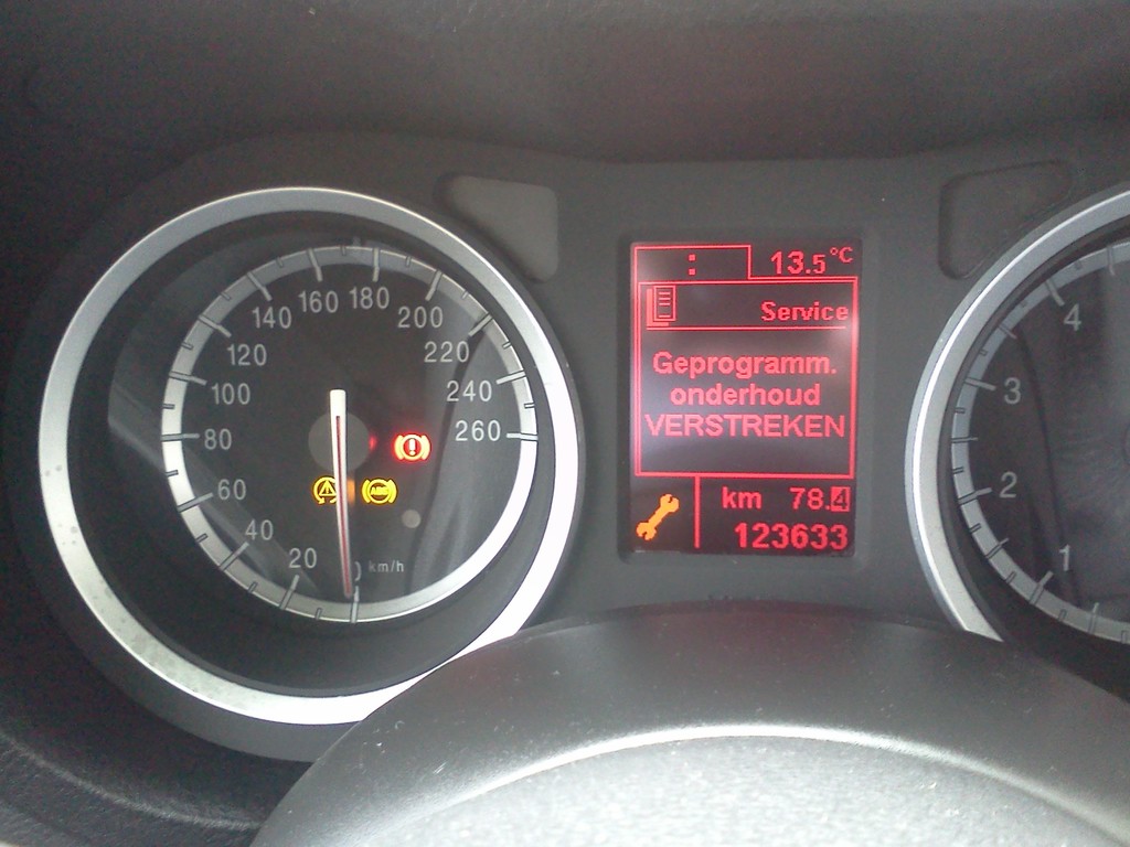

    Mam duży problem ze swoją alfą a mianowicie 159 1.8 MPI, samochód dopiero co kupiony przejechał ponad 60km do domu i w ten sam dzień był kilkanaście razy odpalany i gaszony bez problemu, dzisiaj rano wsiadam do auta wkładam kluczyk naciskam start a tu zero reakcji, po kilku próbach było słychać tylko jakieś przerywane brzęczenie (coś w stylu jakby rozrusznik tarł zębatką ale nie kręcił silnikiem, lub było odcięte paliwo)
    A więc teraz kilka pytań.
    Czy kontrolka klucza francuskiego (zółta) to serwisówka? i czy może ona ona unieruchomić auto za którymś razem jak się jej nie wykasuje?
    Czy ten komunikat może mieć coś z tym wspólnego? Kliknij obrazek, aby uzyskać większą wersję
Nazwa:	IMG021.jpg
Rozmiar:	171.7 KB
ID:	97521 (program konserwacji skończony)
    Jeszcze do głowy przychodzi mi słaby akumulator, ale jeśli świecą się wszystkie urządzenia to chyba nie.

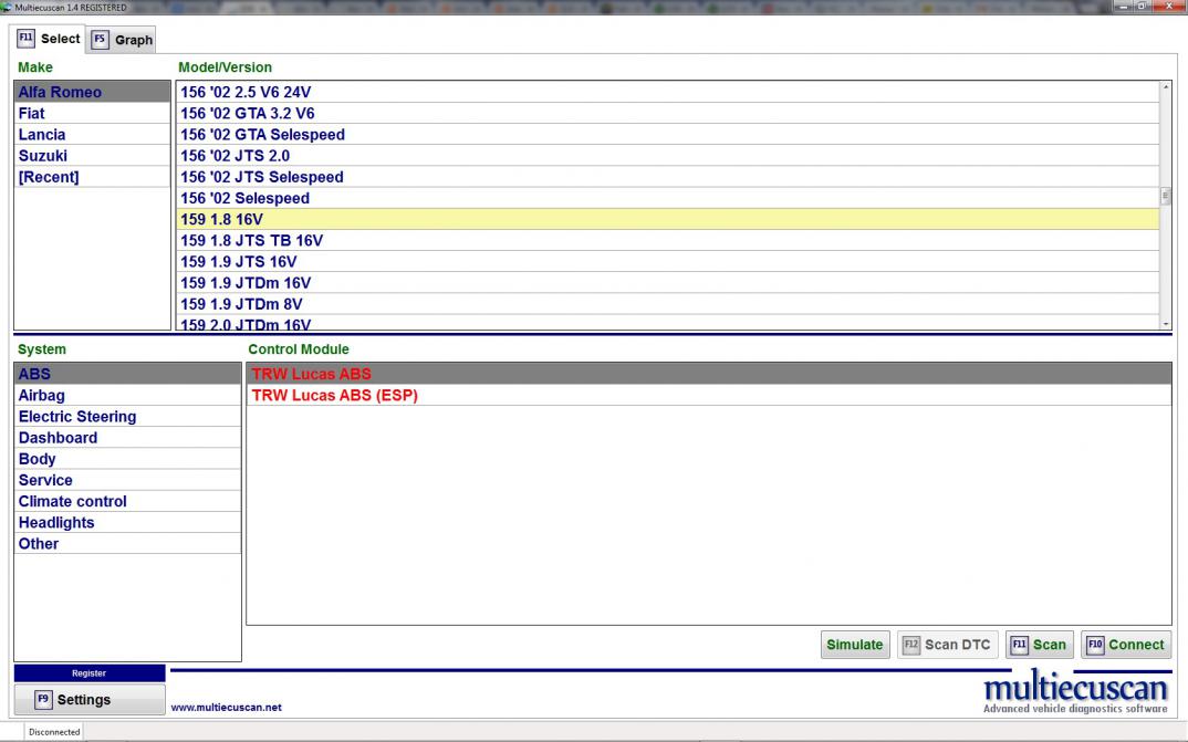

    W tym przypadku chyba się nie uda, to silnik oplowski, MES pokazuje wszystko na czerwowno a sterownika silnika nawet nie ma na liście.
    Szukam właśnie jakiegoś działającego interfejsu z tym silnikiem lub osoby z bielska lub okolic która by pożyczyła...

    Trochę mnie to zdziwiło, ale faktycznie dla silnika 1.8 16v jest wykazane, że z ECU nie da się podłączyć w ogóle żadnym interfejsem przez program MES/FES:
    http://www.multiecuscan.net/SupportedVehiclesList.aspx
    Albo to jakiś błąd, albo faktycznie jest tam nieobsługiwany komputer silnika.
    edit:
    wygląda na to, że w 1.8 MPI jest komputer Siemens VDO Simtec 75.3, a w pozostałych benzynowych Motronic MED7.6.1/2, stąd pewnie brak obsługi 1.8 przez MES/FES. Ale myślę, że za pomocą kabla ELM i jakiejś typowej aplikacji do ELM powinieneś odczytać kody błędów zapisane w ECU lub podłączyć się przez FES/MES do pozostałych komputerów by zbadać czy tam nie widać jakiś błędów.

    Dokładnie, właśnie ogarniam ten temat, chyba dobry by był elm327 i jakiś program universalny, w vectrze c z tym samym silnikiem działa właśnie ten interfejs.

    Co do tej kontrolki kluczyka i informacji to nie ma to związku z unieruchomieniem samochodu, tylko ma charakter informacyjny.
