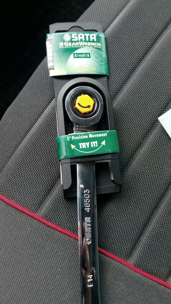

    Zdecydowałem sie na kupno regenerowanych ori wahaczy, na razie zrobiłem jedna stronę, dziś podejście do drugiej. Musiałem wyciągnąć amortyzator, bo bez płaskiej E18 nawet nie ma co tam podchodzić, jeżeli nikt wcześniej tego nie robił. Dziś kupiłem klucz i podejście bez wyjmowania mcphersona.

    Bez przesady, że bez płaskiej E18 nie ma co podchodzić. Jedną śrubę odkręciłem oczkową 15. Druga nie chciała puścić, to złapałem ją kluczem francuskim i poluzowała się bez problemu.
    Próbowałem 15, 16 i za 'uja' byś tego nie odkręcił. Prędzej bym tak obrobił śrubę, że później niczym bym jej nie ruszył.
    Może miałeś wymieniane, to się zgodzę że jakoś poszło..
    Cytat Napisał Mackowiak Zobacz post
    Ja dolne wachacze w 159 wymieniłem po 50zł/szt. Kiedyś w GT inny mechanik za górny wachacz również skasował 50.
    5 dyszek x2 daje stówkę, za można by powiedzieć dość prostą robotę. Kupiłem klucz SATA z dożywotnią gwarancją za 35 zł więc 75 zł w kieszeni, a wystarczy odrobina chęci i można to zrobić samemu. Dodatkowo klucz już będzie dożywotnio, nie wiadomo kiedy się przyda

    Dziś udało mi się zdemontować wahacz, wg instrukcji z filmiku. Poszło całkiem sprawnie. Klucz oczkowy 14 w ogóle nie dał się założyć, a 15 się ślizgała. Kupiłem klucz E20 torx, siadł na śrubie całkiem dobrze, mimo że ktoś pisał o E18. Tym poszło już bez problemu, nie było potrzeba przedłużek itp, jedynie dostęp jest trochę niewygodny. Sworzeń zszedł po kilku mocniejszych uderzeniach młotkiem w zwrotnicę. Wydaje mi się, że zakup ściągacza nie jest zupełnie potrzebny. Do ściśnięcia sprężyny użyłem lewarka z drugiego samochodu (zamiast opuszczać auto na klocek ) Całość zajęła ok 30min.
