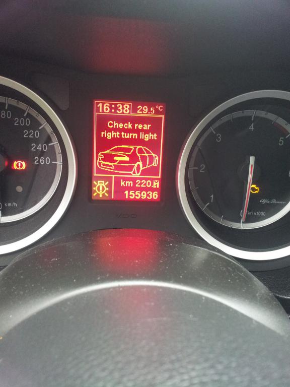

    Domyślnie Problem z kierunkowskazem (żarówką?) prawy tył
    Witam. Mam dość dziwny problem. Chodzi o to że raz na jakiś czas po włożeniu kluczyka wyświetla mi się komunikat Kliknij obrazek, aby uzyskać większą wersję
Nazwa:	20130622_163914.jpg
Rozmiar:	48.3 KB
ID:	99595. No i normalnie pewnie trzeba by wymienić żarówkę prawego tylnego kierunkowskazu ale np przy następnym uruchomieniu silnika kierunek już działa i nie wyskakuje żaden komunikat. O co chodzi? Raz świeci normalnie a innym razem wyświetla się komunikat. Przecież żarówka nie psuje się i nie naprawia

    Wyczyscilem styki, zalozylem nowa zarowke i dalej ten komunikat sie pojawia :/ Co najlepsze kierunkowskaz swieci jak go wlacze, gdy wlacze awaryjne tez swieci a gdy zamykam auto pilotem i jak mruga potwierdzenie ze zamknelo to wtedy nie swieci. Troche to dziwne...

    Odświeżam trochę temat. Wczoraj pokazał mi się identyczny komunikat jak u autora postu. Jak wrzucam prawy kierunkowskaz, to w kabinie słychać jego znacznie szybsze "miganie", ale na zewnątrz wszystko pracuje normalnie.
    Wymieniłem wszystkie żarówki stopu i kierunkowskazów. Przeczyściłem styki, ruszałem wiązką i komunikat uparcie nie chce zniknąć. Ma ktoś pomysł co jeszcze warto sprawdzić?

    Jednak problem ustąpił sam. Po tym jak odpaliłem auto następnego dnia komunikat już się nie pojawił i na razie go nie ma. Mam nadzieję, że już nie wróci
