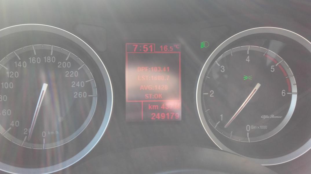

    Cytat Napisał Mackowiak Zobacz post
    O takie moje o.
    Egr off. Jazda 90 % trasa, długie odcinki.
    Trochę słabo widać ale jednak :-)
    Załącznik 238135
    A jak można wywołać takie info na wyświetlaczu?
  3. #463
    Użytkownik Świeżak Avatar dproject
    08 2016
    Alfa Romeo 159 1.9JTDM
    86
    Zapewne DPF Monitor Dodatkowe urządzenie wpięte na stałe w gniazdo OBD
