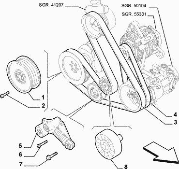

    Witam, z góry sorki za naiwne pytanie:
    ostatnio zauważyłem, że pruje mi się pasek wieloklinowy w mojej ar 159 2.4? Mam pytanie czy to jest jeden pasek obsługujący wspomaganie i ładowanie, czy są to oddzielne paski?
    Na allegro widzę tylko pasek wieloklinowy, chyba do całości
    03 2012
    stelvio BI-TECH 280 km
    36
    Są tam dwa paski wieloklinowe:
    12 2011
    Alfa Romeo 159 2,4 jtd
    43
    W alfie 159 2,4 są dwa paski do alternatora jest krótki pasek elastyczny który ciężko się wymienia ponieważ nie ma tradycyjnego napinacza a z wymianą długiego paska nie ma problemu pozdrawiam Łukasz

    Problem rozwiązany, problem takiego cykania po postoju i na zimnym silniku, jakby kończył się napinacz albo sprzęgiełko przy alternatorze.
    Okazało się że to wina tego drugiego małego paska samonapinającego się: ze starości niektóre prowadzące gumowe rowki się przecierały i piszczało.
    150 zł z robotą i paskiem i problem z głowy.
