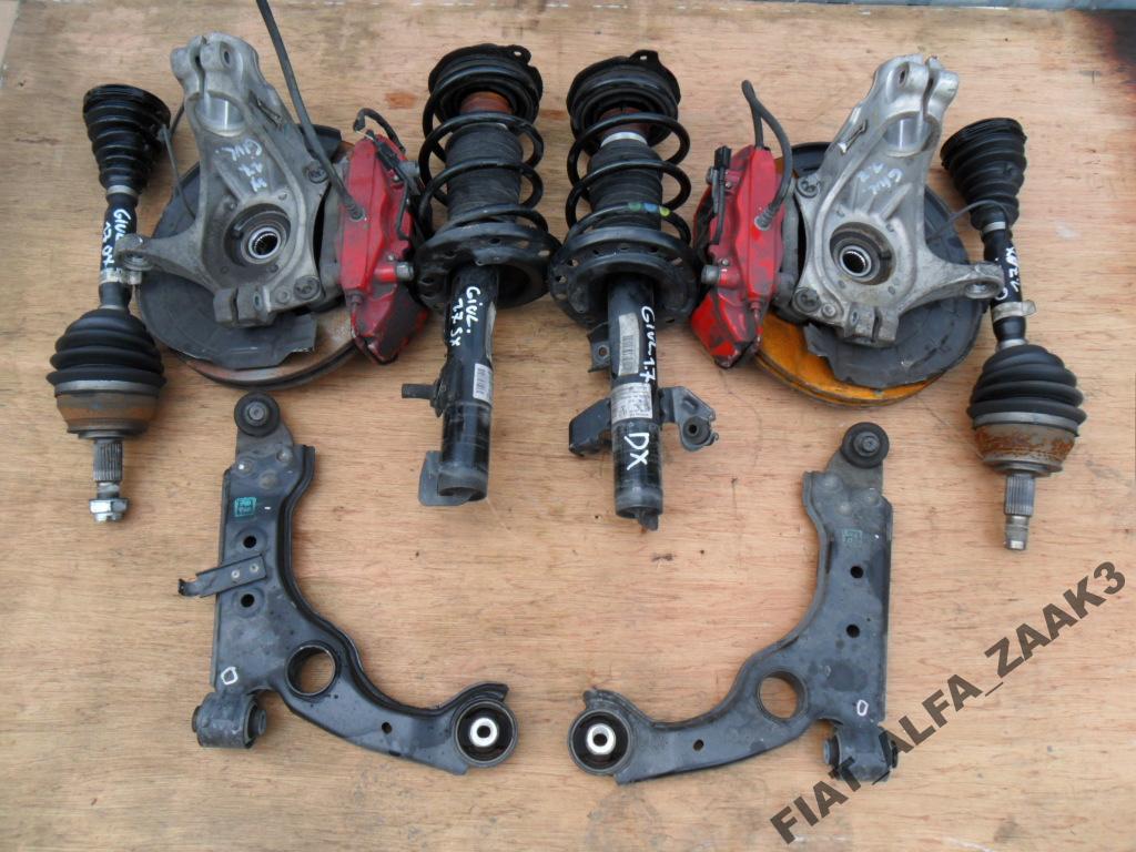

    Witam,
    czy można założyć do 159 1.9 JTDMm 16V komplet zwrotnica+tarcza+zacisk+klocki z Giulietty? W zestawie tym tarcze są 334mm.
    Teraz mam standardowe żeliwne zaciski i tarcze 305mm. Zestaw musi wejść na felgę oryginalną Alfa Romeo 17". Nie wiem czy Giulietty z takimi hamulcami miały 17" w opcji? Tutaj były koła 225/40/R18. Kliknij obrazek, aby uzyskać większą wersję
Nazwa:	3443890799.jpg
Rozmiar:	76.9 KB
    Czy te zaciski BREMBO są takie same jak w 159/Brerze gdzie tarcza jest 320mm?
    Czy zwrotnice będą pasować (Giulietta ma aluminiowe a 159 żeliwne)?

    Moim zdaniem zwrotnica nie będzie pasować. Zacisk jest chyba identyczny jak w 159 2.4, ale podejrzewam, że zwrotnica inna.

    Kolego
    zaciski same możesz przełożyć ale z tymi większymi tarczami 330mm, na te twoje się nie nadają bo tarcza jest za mała. Zwrotnica się też nie nada zostaw po prostu swoją jaki w tym problem??? Musisz też pamiętać, że do tych większych zacisków musiesz mieć felgi min. 17" ET min. 41 !!!! inne nie zmieszczą się po prostu. Sam to przerabiałem.

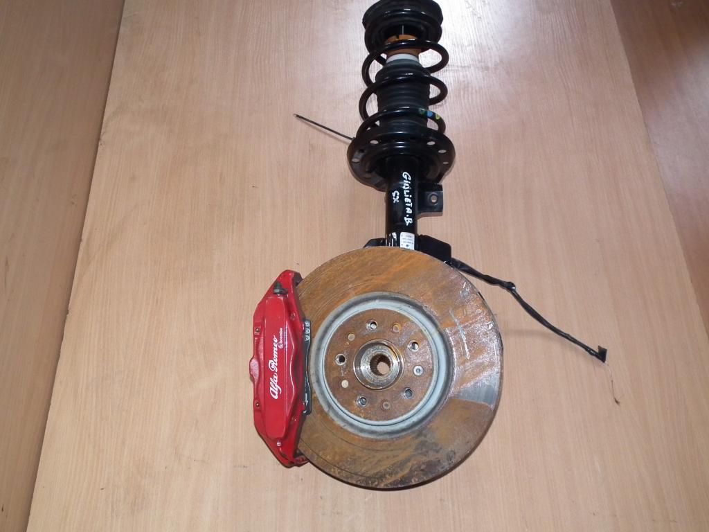

    Aktualizuję temat:
    otóż Brembo z Alfy 166 pasuje P&P do Giulietty ze zwykłym zaciskiem - pomiary wykonane dzięki koledze Patryczos-owi
    BREMBO 330 z Giulietty to dokładnie ten sam zacisk co w 159 2.4 i 3.2.
    BREMBO 330 z 159/Giulietta można zamontować do 159 ze zwykłym zaciskiem tak jak jest montowane jest fabrycznie BREMBO 330 w Giuliettach z silnikami 1.4, 2.0 i 1.6 czyli na fabrycznym/dorabianym adapterze jak poniżej
Nazwa:	5051784116.jpg
Rozmiar:	119.6 KB
    Giulietta QV ma inne zwrotnice jak reszta wersji i tam zacisk montowany jest bezpośrednio do zwrotnicy
    także nie trzeba wymieniać zwrotnic
    firma kielc dorabia taie adaptery z gwarancją za 600zł - mają już gotowy projekt, nie trzeba im już nic dawać do pomiarów

    oni chcą 600 zł za jeden adapter i można założyć zacisk ze 159 które kosztują około 1000 za komplet. Chyba zostanę przy wersji ze 166 i tarcza 305 no chyba że zrobi ktoś adapter na tarczę 330mm pod zacisk ze 166 tyle że nie wiem czy da się tak założyć.
