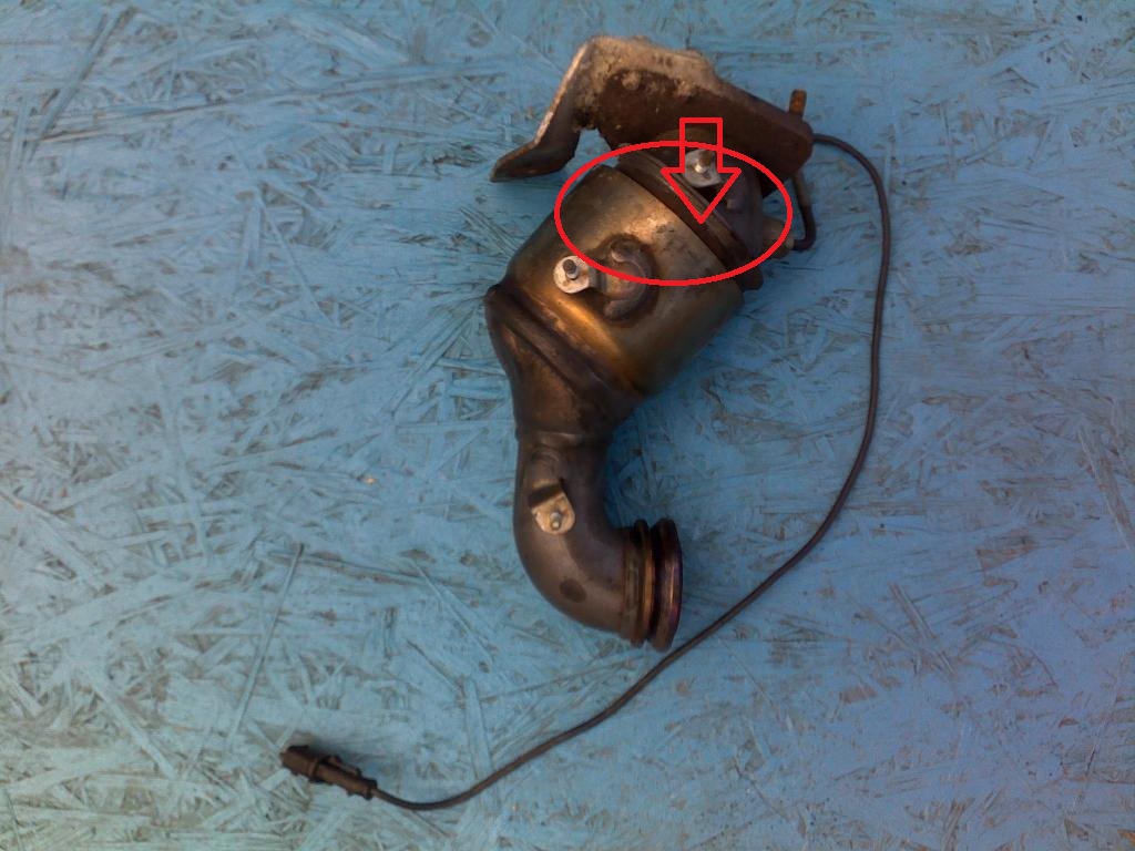

    Dziś trochę się rozejrzałem i wygląda ze spaliny wydostają się przez katalizator zaraz za kolektorem wydechowym. Katalizator wygląda trochę jak "dwie puszki" jedna o mniejszej średnicy włożona w drugą i zakopcone przy otworze pomiędzy nimi. Jest możliwość naprawy takiego katalizatora? Czy konieczna wymiana? Nie miałem z tym nigdy do czynienia i nie mam pojęcia czy jest to w jakiś sposób naprawialne?
    Obrazowe miejsce wydobywania się spalin
Nazwa:	3450177551.jpg
Rozmiar:	180.8 KB
