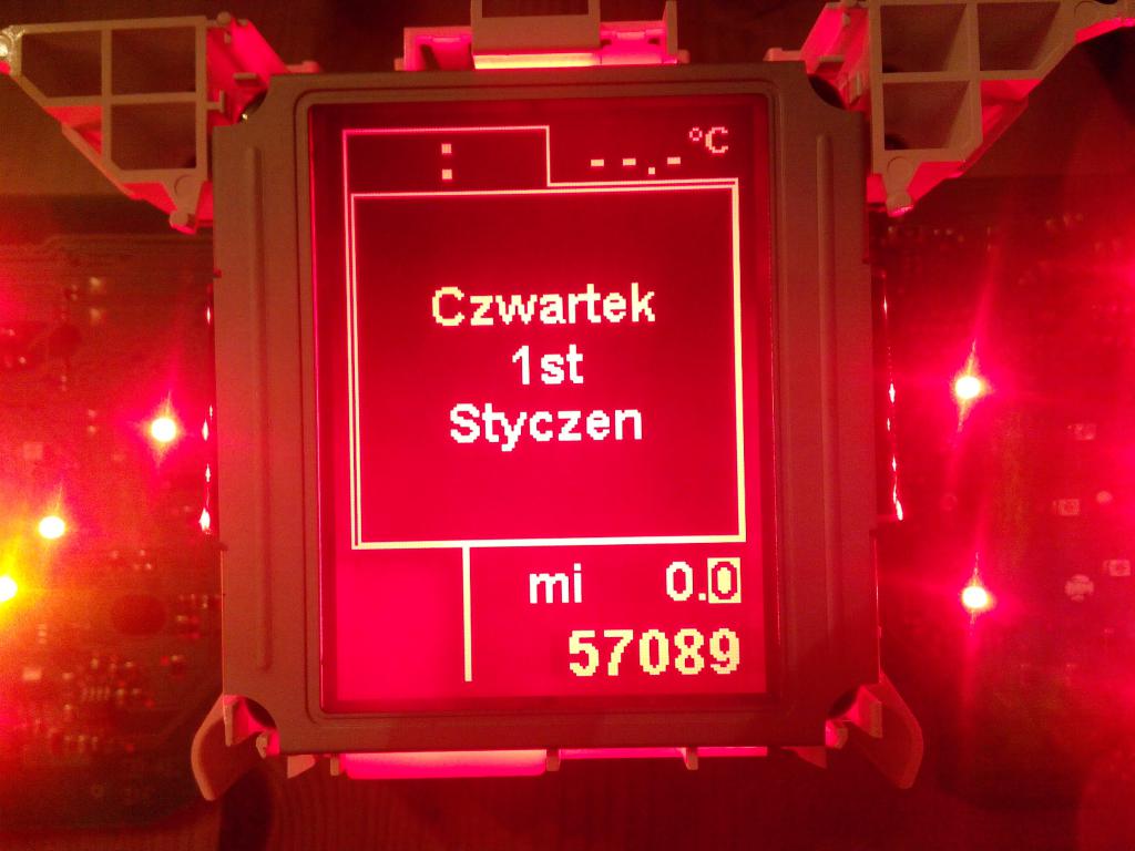

Kolega podrzucił pomysł zrobienia polskiego języka do AR 159. Kupiłem więc licznik, zrobiłem mały research w necie, pomęczyłem się trochę i o to pierwsze efekty:
Uruchomione na biurku więc nie zbyt mogę sprawdzić jak się przetłumaczyło menu. Myślę, że przetłumaczyłem może z 10-20% występujących wyrażeń. Nie wiem czy jest sens robienie wszystkich.
Jak będę miał 159 jutro to zamontujemy i dam znać o postępach :)

Niestety możliwości wgrania dla "każdego" to nie będzie. Kabel specjalny, niedostępny do kupienia. Trochę lutowania i troszkę "rzeźbienia" na PCB. Myślałem, żeby wprowadzić to jako usługę ale nie wiem jak to będzie opłacalne (dla obu stron). Jak wyjdzie to mam nadzieje że w różnych licznikach wsad pamięci znacząco różnić się nie będzie. Angielski na poziomie obsługi samochodu trudny nie jest, problemem jest sposób (porządek) w jakim jest to zapisane, polska gramatyka (deklinacja i koniugacja). Pożyjemy zobaczymy, czekam aż kolega się zbierze i użyczy samochód bo tak to będę stał w miejscu :P

Fajna sprawa... ale powinno być 1 STYCZNIA, a nie styczeń... bo styczniów już trochę było :P
No i oczywiście dalej: lutego, marca, kwietnia...
Trochę się może czepiam, ale jeśli już coś robić to porządnie żeby wstydu nie było :)
Chętnie pomogę w sprawach poprawności pod względem języka :D
Wiem o tym. Tylko na początku tłumaczyłem january > styczeń i się nie zastanawiałem :)

IMG_20130903_183112.jpgIMG_20130903_183244.jpgIMG_20130903_183250.jpgIMG_20130903_183253.jpgIMG_20130903_183310.jpgIMG_20130903_183320.jpg
Kilka screen'ów. Te są "najlepsze". Niestety zadowolony nie jestem :( Myślałem że sprytnie uda mi się oszukać system żeby wyświetlał dłuższe wyrazy. Są dwa rozwiązania, albo pisanie skrótami albo magicznie uda mi się to jeszcze ogarnąć. Jeszcze się nie poddaję :P
