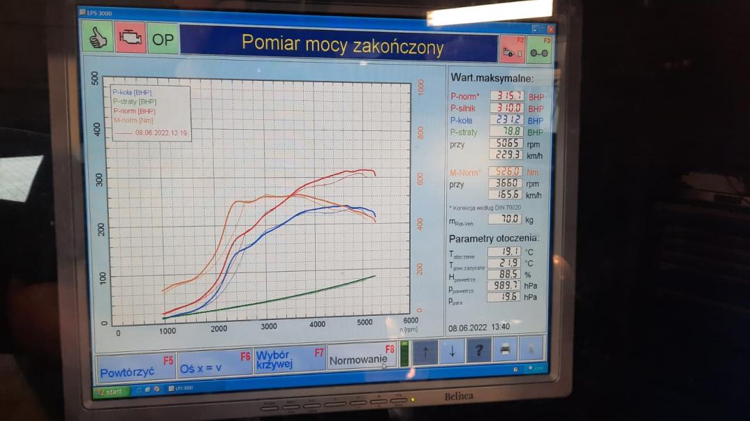

    Giulietta QV 1.75 235KM - względem serii prawie 16KM mniej, za to 41Nm więcej (pomiar w trybie Normal), wykres nie idzie równo więc trochę mnie to niepokoi, macie jakieś pomysły co może być winne mniejszej mocy i takiemu wykresowi? Postaram się sprawdzić turbo, plus kilka rzeczy z nim związanych

    Ja na twoim miejscu pojechałbym na inną hamownie, zanim zacząłbym szukać usterki. Na forach są przypadki opisane gdzie jedne hamownie dają "optymistyczne" wyniki, inne zanizone. Jest też błąd pomiaru, ale 16 km to chyba już trochę za dużo na tolerancję. Tak czy siak, sprawdź gdzie indziej a potem szukaj...
    Było gorąco i termika ci zaczeła działać .
    IC fabryczny jest na styk.
    Pewnie i słaby nadmuch na hamowni swoje zrobił.
    Sumując śpij spokojnie.
    W ramach nudy możesz IC umyć wodą z węża ogrodowego

    Operator na hamowni wspomniał, że wynik może być gorszy ze względu na temperaturę, faktycznie było gorąco
    Dzięki za rady i komentarze, IC planuje wymienić na ten z FMIC, więc powinno być lepiej
