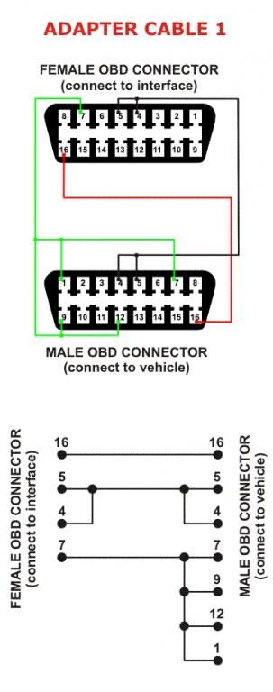

    Jeśli nie masz adaptera, to można połączyć piny zgodnie z tym schematem i też będzie działać.
    Pod warunkiem, że nie masz automatycznej skrzyni, bo podczas testu drogowego będzie szarpać przy zmianach biegów

    Cytat Napisał @sdero Zobacz post
Nazwa:	OBDAdapter1.jpg
Rozmiar:	33.5 KB
    Napisz coś więcej o tym szarpaniu w automacie
    Jak podepniesz interfejs z tak spiętymi pinami i wybranym bodajże ABS-em, to automaty w momencie zmiany biegów lekko poszarpują. Zapewne chodzi o informacje przesyłaną między modułem ABS, a modułem skrzyni lub ABS i ECU. Nie wiem czy dokładnie wszystkie, bo też wiedząc o tej przypadłości nie zawsze zwracałem na to uwagę. Nie pamiętam jak jest w Giuliettcie ale tyczy się to 159/Brera.
