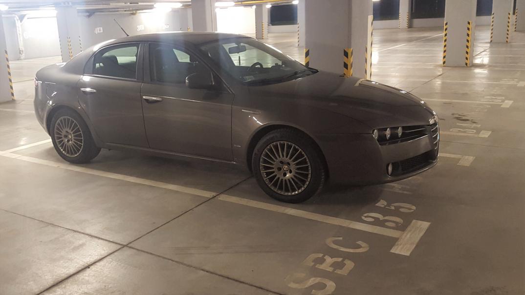

    Pochwalę się zmianą Poprzednio były felgi 7,5x18" z oponami 225/45R18, teraz są oryginalne 17" z 225/50R17. Trzyma się drogi równie dobrze, a różnica w profilu zdecydowanie na plus dla komfortu.

    Dzięki. Teoretycznie 225/45R18 ma średnicę 3mm większą, ale rant na feldze powoduje, że jest ona optycznie dużo mniejsza. Gdyby była obniżona te 18" prezentowałyby się na pewno dużo lepiej, ale czasami zdarza mi się zjechać z obwodnicy Krakowa i wtedy seria ma swoje zalety

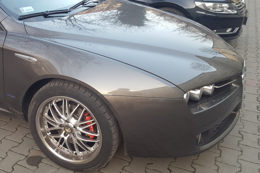

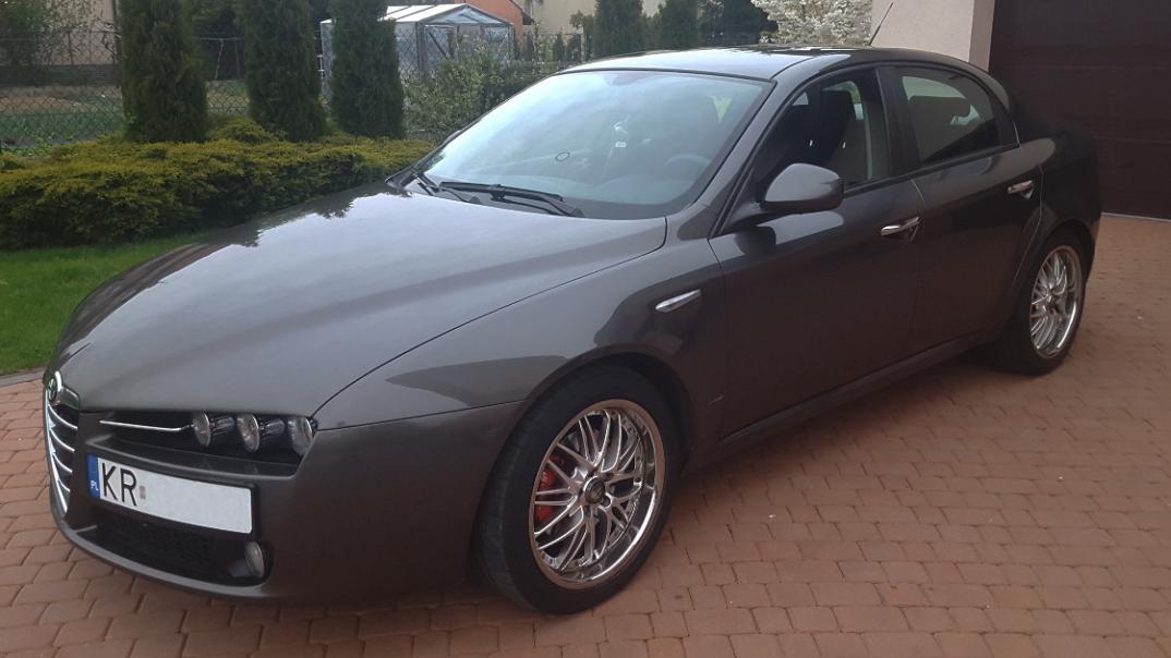

    Dzięki Teraz będę miał dylemat czy robić ciemne do ciemnego czy mimo wszystko kontrast ciemny kolor i srebrna felga.

    Mnie się podobały ciemne bo lakier błyszczący a felgi były satynowe.

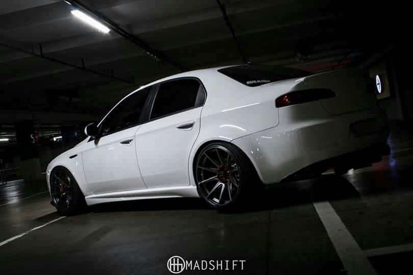

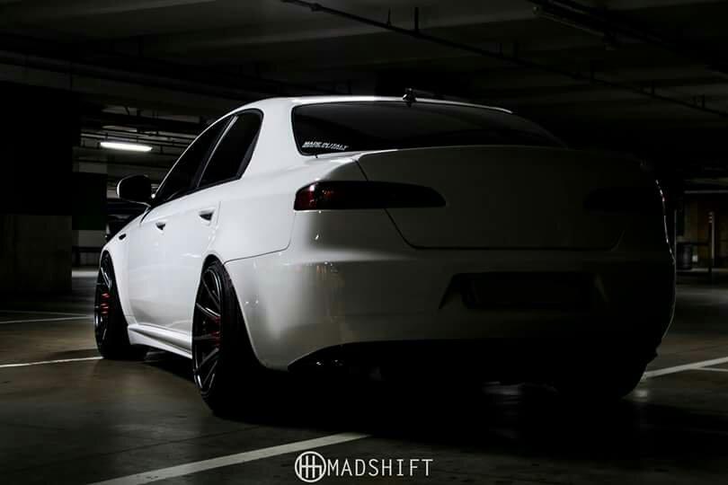

    Jest dobrze ale jesteś jedyną mi znaną osobą która ma na tyle w 159/Brera większy dystans niż na przodzie. Przednie siedzą głębiej ( na oko ) o te 7-8mm niż tył. U mnie mam na przodzie 20mm a na tył przy obecnym ustawieniu i oponie wsadzę z 8 max. Najpóźniej na przyszły sezon siadają JR11 jednak . Na foto 19/11" !!! Opona 235 /40/19 naciągnięta ładnie

    Brera to niestety nie 159. Miały być 4 równe dystanse o jak najmniejszej grubości. Z pomiarów wyszło, ze 13mm powinno być na styk ale dla bezpieczeństwa gdyby 13mm nie weszło zamówiłem dwa 15mm i dwa 13mm wtedy 13mm dałbym na tył. Okazało się, ze 13mm zgodnie z obliczeniami weszł.o Tak wyglądało jeszcze na seryjnym zawiasie i wcale przód nie jest głębiej mimo mniejszego dystansu.

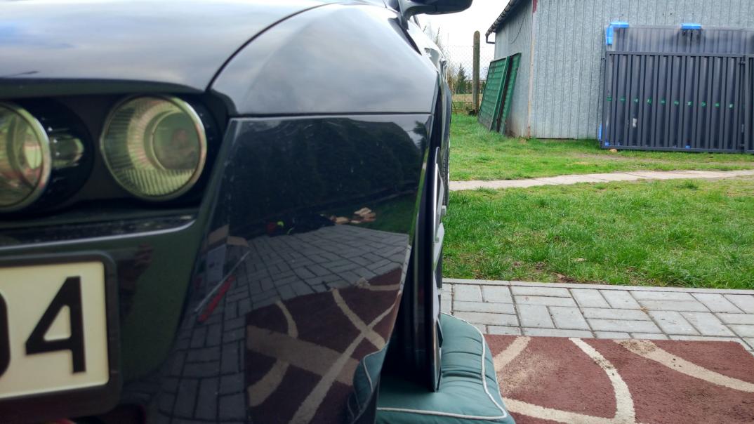

    Ja natomiast zakupiłem felgi TOMASON TN17 (8"x18" 5x110 ET35) i aktualnie borykam się ze sporymi wątpliwościami
    Po dzisiejszym przymierzeniu felgi wyszło mi że muszę z przodu zastosować dystans około 10mm, aby ramiona felgi nie obcierały o zacisk hamulcowy (mam tzw. małe brembo - 305mm). Dodatkowo po opuszczeniu auta z lewarka (felga bez zamontowanej opony) okazało się że krawędź felgi jest prawie na równi z górną krawędzią błotnika - może tak zostać, nie będzie problemów z policją itp.? a może coś źle sprawdzam?
    Czy mimo to felgi po założeniu opon będą pasowały? nie będzie nić wystawać, obcierać, haczyć?
    Postanowiłem jeszcze raz przymierzyć w/w felgi abyście mogli ocenić jak to wygląda i doradzić czy tak może zostać... Kliknij obrazek, aby uzyskać większą wersję

    Będę wdzięczny za wszelkie opinie, a tym bardziej porady
