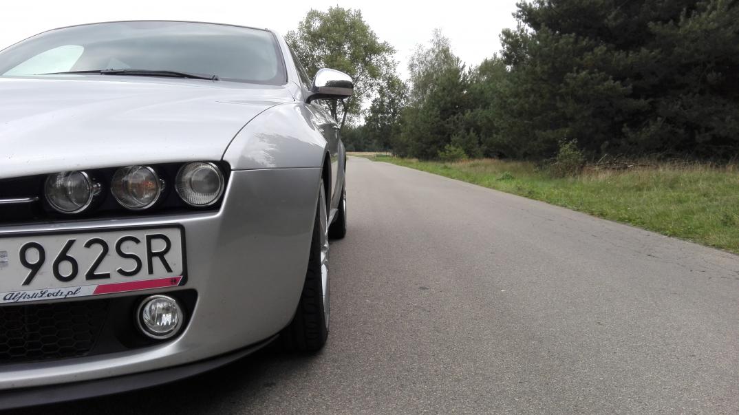

    Kupie jeszcze dystanse na przód 17mm i na tył tak z 8mm bez kołnierza centrującego żeby całość lepiej wyglądała.
    Zauważyłem że przy niższych springach lub przy gwincie zdecydowanie lepiej auto wygląda kiedy opona jest blizej rantu nadkola.
    Bo u mnie na razie jest tak:
Nazwa:	IMG_20170910_162306.jpg
Rozmiar:	86.4 KB
    Wygląda to troche słabo

    Wygląda idealnie. Nic nie ociera?
    Masz racje dystans 17mm potrzebny od zaraz. A po za tym super nic Ci nie przyciera przy tym obniżeniu.
