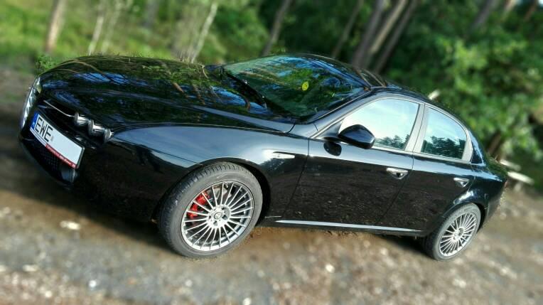

    witam panowie, kiedys zakupilem 17" ale meczy mnie jeszcze kupic 18" i takie pytanie jak wygladają 18nastki bez obnizania zawieszenia? ma ktos fotki? i jakie opony 225 na ile ?
  8. #11138
    Użytkownik Świeżak Avatar krystiano1997
    04 2017
    Wieruszów
    AR 159 1.9 JTD
    165
    Cytat Napisał Mtd Zobacz post
    Tak wyglądała moja na 235/45 18
    Wysłane z mojego ALE-L21 przy użyciu Tapatalka
