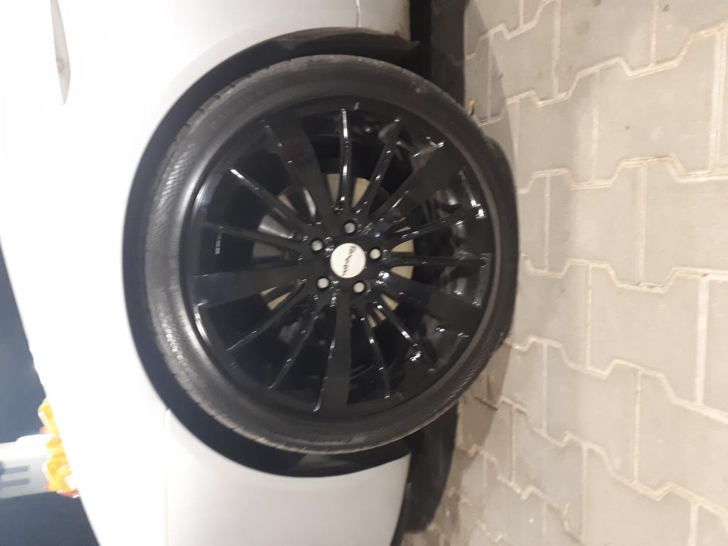

    Boję się tego, że okaże się mała różnica A z tego co się zorientowałem to komplet sprężyn wraz z wymianą 1100 zł. Otonzdjecua hak to teraz u mnie wygladaKliknij obrazek, aby uzyskać większą wersję

    Wydaje mi sie ze masz za małe et felg.
    Dodatkowo chyba masz mocno siadniete sprezyny o ile to nie jest wersja ti

    Et felg napewno nie jest za małe bo z tylu jest praktycznie na równo A nawet trochę opona wystaje z przodu mogłoby być z 10 mm szerzej. Felgi są 19" 8.5" szerokie et 31. Co do wersji to nie jest to Ti.

    przy takich felgach to juz odjechales felga na zewnatrz o 10mm na roznicy et i 6mm na roznicy szerokosci felgi. z tego co kojarzę wypowiedzi w tym watku to juz jestes dosc blisko max wysuniecia (z przodu bodajze 20mm dystanse do ori felg koledzy zakladali a tyl 16 o ile dobrze pamietam)
    a sprezyny masz albo klapniete albo ktos zmienial na inne juz

    Zgadzam się zarowno z pierwsza częścią Twojej wypowiedzi jak i z druga. Myślę, że prześwit jest na tyle mały, że właśnie albo są zużyte albo już są jakieś obniżające, muszę to sprawdzić. Co do Et to tak jak pisałem że jest praktycznie na równo bo jak miałem pro 18" felgi et 41 to miałem dystanse 17 mm i było tak jak jest teraz na szerszej fakt że mniejszym et ale bez dystansow.

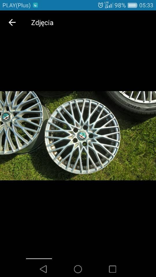

    Czy te felgi wychodziły w 17 calach ? Czy to replika tych oryginalnych z brery ?

    Replika. W 17" wychodziły ale w rozstawie 5x98 niemal identyczne .
