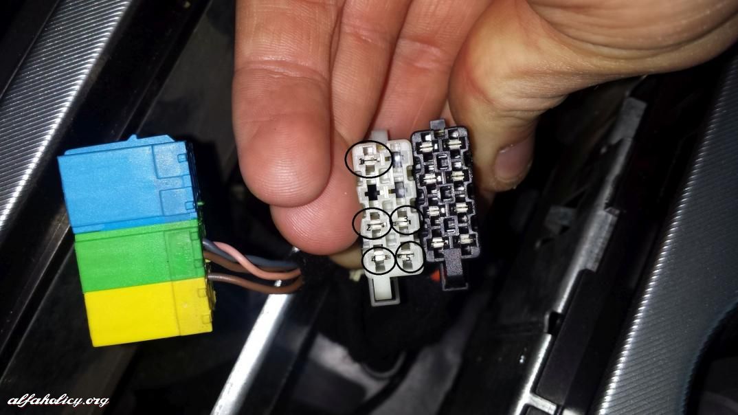

Ona nie spowodowała migania licznika, po prostu B&M przestało działać. Licznik zaczął migać po podłączeniu innej.
Witam
Mam pytanie odnośnie sprzętu grającego w AR 159 a mianowicie chodzi mi o wymianę mojego sprzętu grającego a jest nim zwykły odtwarzacz cd seryjnie montowany w tych modelach na model z wyświetlaczem. Wchodzi w grę w ogóle taka wymiana, są to te same kostki podłączeniowe czy będę musiał wymieniać coś więcej? Orientuje się może któryś z forumowiczów także gdzie taki model z displayem mógłbym zakupić, najlepiej oczywiście używany.
Nie wiem jak z kostkami, ale na pewno musisz wziąć pod uwagę dwie rzeczy:
- antena do GPS która musi być w przypadku ConnectNav+, a której nie ma przy standardowym radiu
- cała ramka konsoli musi pójść do wymiany, gdyż ConnectNav+ ma większe wymiary zewnętrzne i nie zmieści się do ramki po standardowym Blaupunkcie
Z tego, co mi wiadomo użytkownik erni, a ściślej zdaje się jego ojciec miał w swojej 159 zmienione radio na ConnectNav+ ale nawigacja mu chyba nie działała. Nie znam szczegółów.
