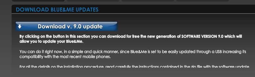

  7. #397
    Użytkownik Maniak resoraków Avatar Klonek
    08 2015
    159 2.0 JTDm
    878
    No ja piszę o Blue & Me.
    Wersja update'u zależy od tego, jakie graty masz w aucie.
    Są takie, gdzie wejdzie wersja 5.6 i takie, gdzie wchodzi 9.0

  8. #398
    10,002
    hmm, zwracam honor, czlowiek cale zycie czegos nowego sie dowiaduje

    Użytkownik Świeżak Avatar Dugit
    08 2009
    159 SW 2.0JTDm i 156 SW 1.9JTD
    209
    Dokładnie B&M + RadioNav i pisałem o B&M wersja oprogramowania 9.0
    Wszystkie aktualizacje szybko poleciały. Gada juz po Polsku. Pełen sukces. Wszystko z pena 1Gb zero problemów.
