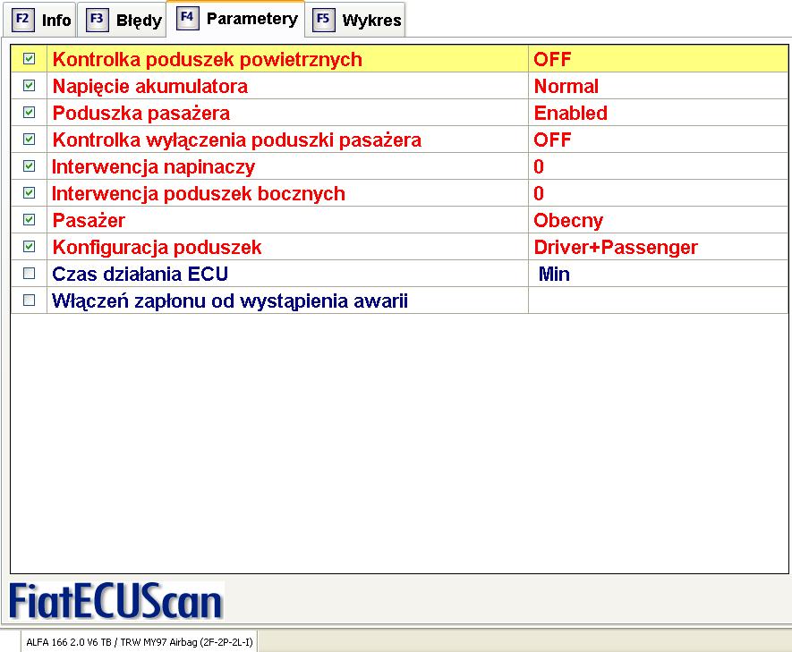

  10. #40
    Użytkownik Alfa i Omega Avatar maestro
    11 2012
    Alfa Romeo 166
    451
    Cool
    Odkope bo chyba nadal niekoniecznie wszystko zostało wyjaśnione, a jako że ten temat wyrzuciło mi jako ostatni poruszany o macie to
    Wkurzająca jest zapalajaca sie kontrolka (i paląca do skasowania błedu) gdy pasażer zajmie fotel a mata fiksuje.
    Jednak jest pewna rzecz o której nikt nie napisał a ja ją sprawdziłem.
    Gdy odepniemy kostke (żółta otulina, kostka na dwa przewody) kontrolka zapala nam sie na stałe ale system przechodzi w tryb w którym poduszka pasażera jest cały czas aktywna - wiec nie powinniśmy sie obawiać że poduszki nie beda działać. Pod FESem wszystko wygląda na aktywne mimo odpiętego czujnika zajęcia fotela pasażera.
    Użyłem u siebie rezystora 1kO, kontrolka skasowana, i taki widok powinien być czyli wszystko aktywne
