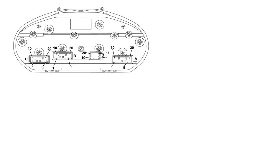

    Ja kupiłem następny licznik,z roku 2001 i miał białe wejście.Tam są 3 kostki:biała/szara (w zal.od wersji) niebieska i czarna,ewentualnie czwarta w automacie.Moja inst jest biała,niebieska i czarna.A oryginał z auta (chyba) ma.W Elearn nie ma nic napisane o kostce szarej w żadnym schemacie.
    Z tego co się doczytałem,to w przejściówce były stosowane oba patenty,ten z białą kostką jak i ten z szarą kostką.

    Gdybyś rozbierał licznik,to zrób proszę zdjęcia kostki z auta,jak idą kable,najlepiej z każdej strony-chodzi właśnie o tę szarą kostkę.Potzrebuję rozmieszczenia kabli w tej kostce a nigdzie nie mogę znaleźć schematu z kolorami,abym przełożył piny pod szarą kostkę.
    Z góry dzięki.

    Panowie wszystko jest w Elern'ie:

    i wersja druga:

Nazwa:	licznik.jpg
Rozmiar:	47.1 KB

    Mam Elerna,ale nie ma wzmianki o szarej kostce.
    Jeżeli możesz przypisać do której kostki są te opisy,było by fajnie.Bo ten opis jest bez kolorów kabli.

    Zrobiłem edit'a wcześniejszego postu. Kolorów kabli trzeba by szukać już na konkretnych schematach trzymając się ściśle rocznika.
