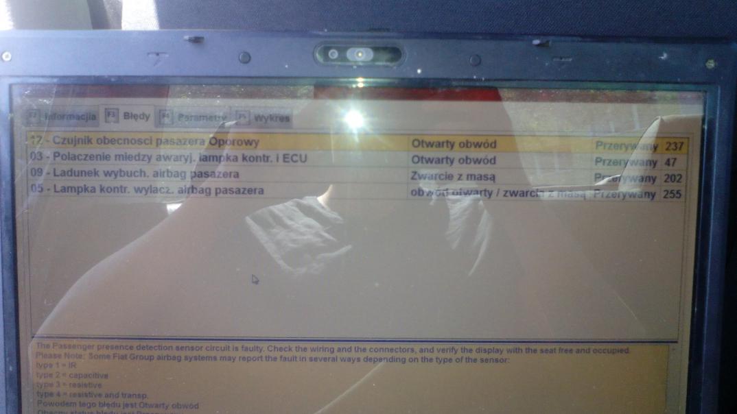

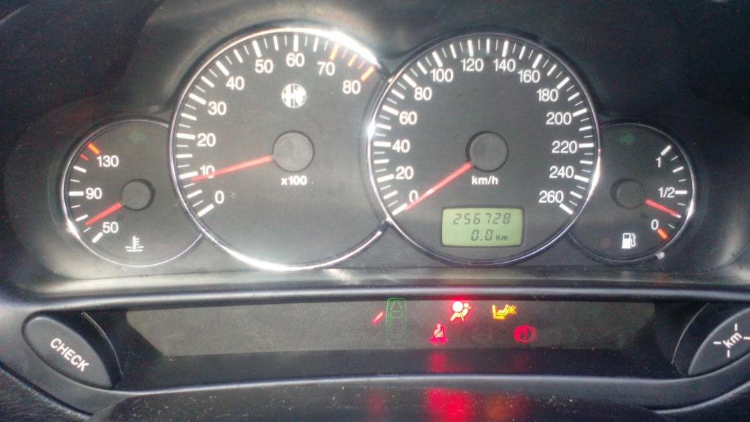

    Dziś po podpięciu pod kompa zobaczyłem jeszcze pozostałość poprzedniego właściciela.. A nie widziałem kontrolki bo cwaniaczek wydziobał ją śrubokrętem ...
    aż 5 błędów .. Co mam robić ? od czego zacząć ..? Kompletnie się na tym nie znam dlatego pytam ...

    Pierwszą rzeczą - usunąć problem lampki. 2 Sprawdzić, czy są poduszki - jeśli nie ma prawdopodobnie wlutowany jest rezystor. Trzeba by kupić jaśki i je zamontować...
    Nie zdziwiło Cie, ze lampka airbag nie świeci się po załączeniu zapłonu?

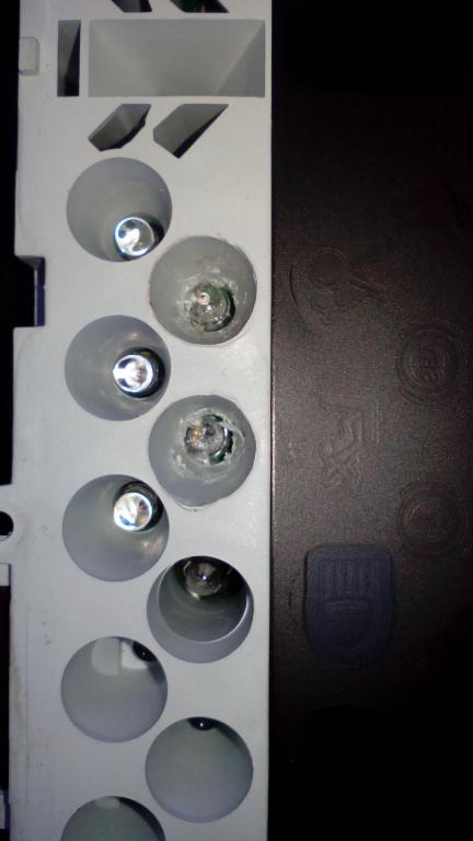

    Kolego. Pierwszy błąd znany na forum (czytanie i szukajka się kłania) to mata pasażera. Taki wynalazek który po latach siada i zamiast niego wlutowuje się opornik żeby "udawało" ciągle siedzącego pasażera. Poszukaj sobie odpowiedzi gdzie co i jak bo było o tym.
    Drugi to masz wylutowaną diodę z liczników pewnie żeby przy sprzedaży nie świeciły błędy tak jak veet pisał - dziwne że tego nie zauważyłeś.
    Trzeci to masz wywaloną/brak poduchy albo coś nie styka na wtyczkach - szukasz z miernikiem nie ma inne rady.
    Czwarty to ktoś przy okazji pierwszej diody wylutował Ci drugą taka co się świeci po wyłączeniu poduchy pasażera.

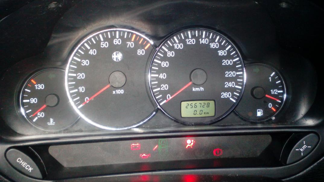

    1. Przede wszystkim masz uwalone 2 kontrolki w liczniku - naprawa lub wymiana licznika

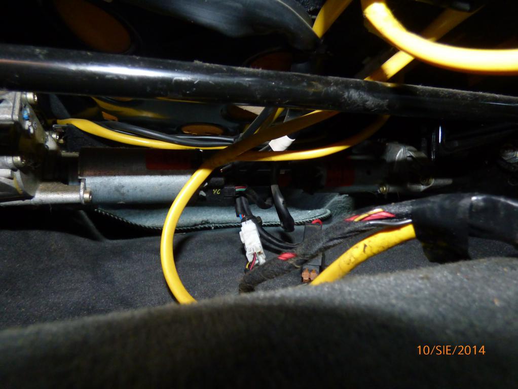

    2. Uwalona mata obecności pasażera / niekontakujące styki pod fotelem / rozpięta wtyczka.

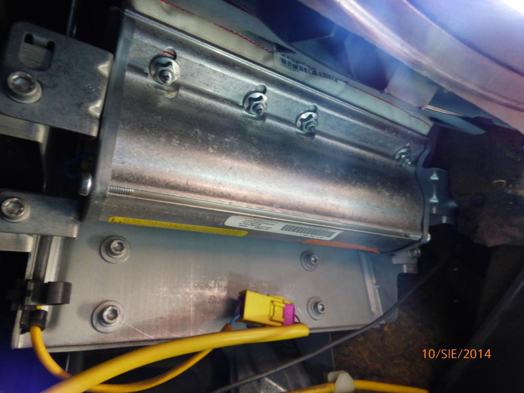

    Nie dokońca "wylutowane" jak to powiedział Marek
    pod siedzeniem już też ktoś był ;/ ale opornika nie ma
    Poducha niby jest
    Ale myślę ,że najpierw zaczekam na licznik, zamontuję go , skasuje błędy i zobaczymy które powrócą...
    Wielkie dzięki za poinstruowanie mnie

    Pomacałeś ręką poduchę czy nie ma pękniecia/rozdarcia lub napchanych szmat do środka ?
    Aha i jeszcze jedna sprawa. Nie pamiętam jak jest u nas, ale w większości wtyczek od poduch jest mechanizm zwierający piny po rozpięciu. Ponowne nieumiejętne spięcie może spowodować pogięcie pinów i tego mechanizmu (kawałek blaszki) powodując błedy typu zwarcie do masy.

    Za dużo do macania nie było , ale to co mogłem wymacać było dosyć twarde , myślę ,że jest ok..
    Zobaczymy co z tego wyjdzie po zmianie licznika .. Potem będę kombinował

    Teraz świecą mi się te 2 naprawione. 1 spowodowana wyłączoną poduszką a 2 uszkodzona matą.. Ale włączanie poduszki gdy jest zwarcie w ukladzie to chyba nie jest dobry pomysł...

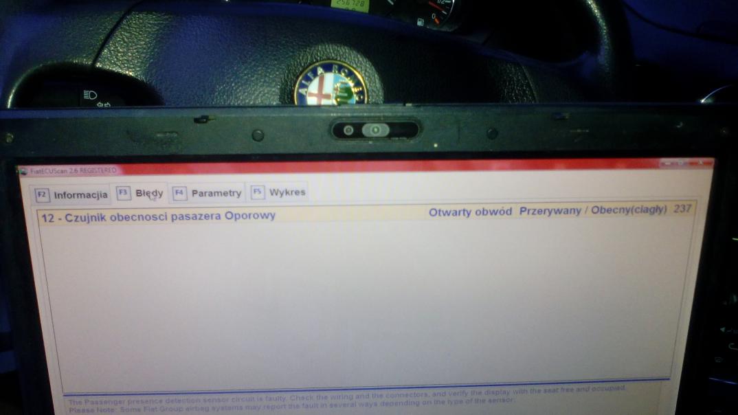

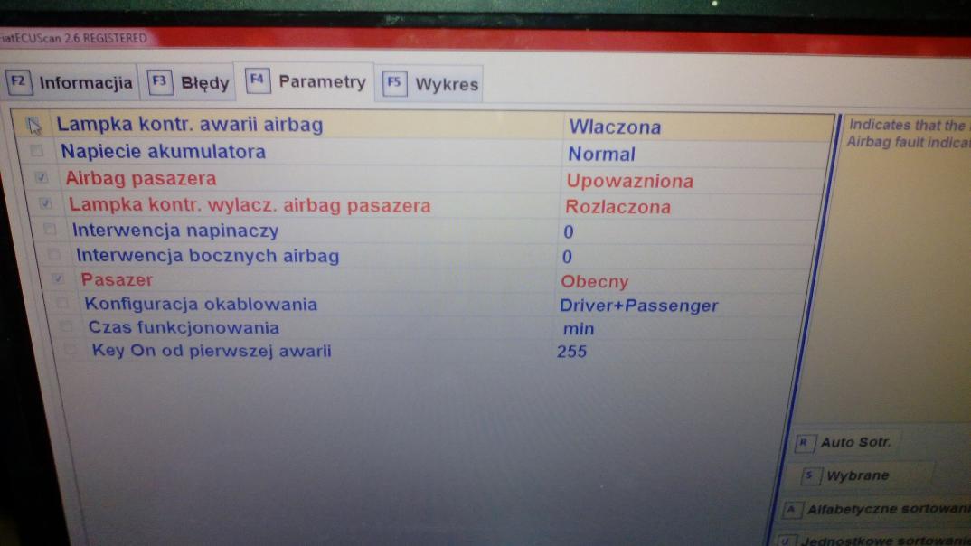

    Dobre wieści !
    Po wykasowaniu błędów zniknęła kontrolka od wyłaczonej poduszki i został tylko 1 błąd ..
    Uwalona mata... Wlutuje opornik...
    Tylko zastanawia mnie jedno .... W parametrach pasażer jest "obecny"
