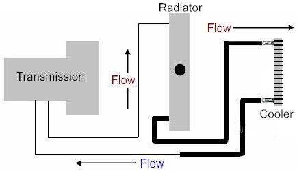

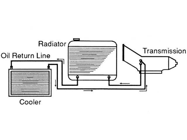

    w kazdym amerykancu nie do emeryckiej jazdy ,czytaj policyjne ,karetki, samochody uzytecznosci publicznej itp sa zamotowane chlodnice oleju, wiec cos w tym jest.A wiadomo ze za ocenem automat to standard od ponad 60 lat i maja z tym troche doswiadczenia. Pozatym po sprowadzenu fury z usa ludzie czesto montuja chlodnice oleju z bardzo prostej przyczyny, u nich predkosc dozwolona to 85 mp/h i rzadko kto ja przekracza. W europie jak jest to kazdy wie i sie skrzynie grzeja. Mam cadillaca fleetwooda 5.7 lt1 ze skrzynia 4l60e i mam oryginalana chlodnice oleju , wiec uważam ,ze warto.
    Z montazem, to podpinasz sie po wymiennik ciepla w chlodnicy
