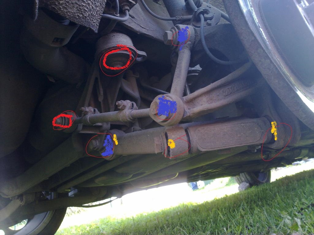

różnymi kolorami zaznaczyłem różne rzeczy, wytłumaczcie mi co jest jaka część, niebieskie to tam gdzie mam luzy ;)

To z pierwszego linku to drążek do regulacji zbierzności. A drugi to wahacz pionowy tzw.zetka.
Generalnie masz cały zawias tylny do wymiany. Potrzebujesz:
1. Tulejki wahliwe zwrotnicy, występuje oryginał TRW więc takie należy kupić.
2. W wahaczu dolnym (duży aluminiowy) jest tulejka wahliwa i zwykła metalowo-gumowa, dostępne tylko firmy tedgum.
3. Łącznik pionowy (zetka) kupuje się cały, jest masa zamienników na rynku.
4. Drążek regulacji zbieżności też się kupuje cały, choć można dostać same tulejki tedgum, ale ich wymiana nie ma sensu.
5. Wahacz górny (banan) też sie w nim nie wymienia tulejek, bo pada głównie sworzeń, jest pełno dostępnych zamienników, po oryginał TRW.
6. Tuleje belki też tylko dostępny tedgum, lub rzeźba i dopasowanie z innego samochodu.
Do wymiany tulejek wahliwych w zwrotnicy polecam ściągacz firmy mark-moto dedykowany do mercedesów, pasuje idealnie do naszych 166 i możemy je wymieniać na samochodzie bez demontowania zwrotnicy.
Ja dodam od siebie z bolesnego doświadczenia tyle (odniosę się do punktów poprzednika):
1. Tak ale równie dobrze moze być lemfordera. Nr znajdziesz w temacie zbiorczym o zawieszeniu.
2. W wahaczu dolnym na dłuższe ramię kupujesz PU (nie polecam TEDGUM, bo miałem i kosztowało mnie to drogo jak się rozleciała po 7k i rozwaliła resztę zawiasu). Na dłuższe ramię niestety zostaje TEDGUM albo IMPERGUM (to jest wahliwa i PU sie nie nadaje bo za mocno się odkształca).
3. Na łącznik pionowy "ZETKA" nie ma sensu kupować zamienników. Kupujesz PU i zapominasz o problemie.
4. Drążek regulacji. Jak w czerwcu szukałem to nikt nie miał samych tulejek. Ja kupowałem w dobrej cenie u chłopaków z Autosklepu i po rozmowie z nimi stwierdzili, że będą próbowali coś wymyślić w temacie samych tulei. Sam mechanizm jest niezniszczalny i wieczny. Możesz zapytać czy już coś mają.
5. Banana trzeba ocenić najpierw zamontowanego w zwrotnicy. Ale tak jak pisał poprzednik jest sporo zamienników. Choć często okazuje się, że prawego zdobyć graniczy z cudem (nie pytajcie z jakiego powodu bo nie wiem). Sam jak szukałem to tydzień mi szukali i ściągali bo nie było w żadnej hurtowni.
6. Tuleje belki jak pisał poprzednik.
Jeśli masz zamiar robić to potrzebna prasa przynajmniej 20T (u mnie miała momentami problemy). Ogólnie potrzebne 2 osoby i jedno popołudnie na wszystko.
