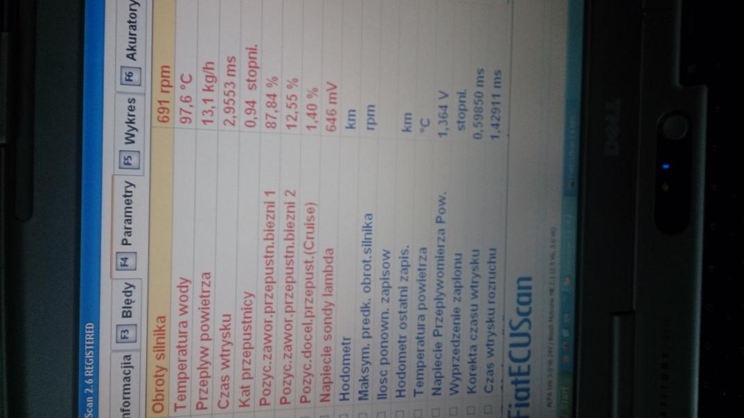

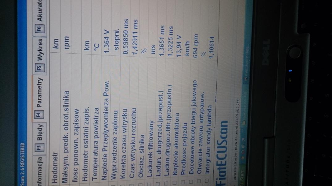

    Witam, mam klopot bo czasem Alfa dobrze przyspiesza i wtedy czuc po pracy silnika ze ładnie wkreca sie w obroty a czasem jest oporna tzn. gorzej przyspiesza, jest głośniejsza , opozniona reakcja na pedał gazu, delikatne wibracje na kierownicy na wolnych obrotach. Proszę o spojrzenie na parametry czy cos odbiega od normy. Fotki zrobiłem u mechanika. Nie wie co jest nie tak

    To są parametry w momencie kiedy jest ta dolegliwość?
    Tak na pierwszy rzut oka to przepływ powietrza jest za mały. Powinno być na poziomie 16-17-18kg

    I pytanie czy to jest na benzynie? Chyba że nie masz lpg? Bo czasy wtrysku strasznie niskie - pewnie wynikaja z ilosci powietrzea zmierzonej przez maf no ale to trzeba wyjasnic.

    to jest na benzynie, przepływka podmieniana od naszego forumowicza który przed wysyłką sprawdzał u siebie i pokazuje 18-19 kg/h u mnie ta sama pokazuje jak widać wyżej( moja niby wadaliwa pokazuje to samo) sonda bosh zmieniana 2 lata temu pokazuje zakres mniej wiecej 300-900 czuć spaliny, cewki zmieniane , swiece poł roku temu zmieniane na ngk pfr6b , dzis wyczyszczona przepustnica - zadnej róznicy nie zauważyłem. Tak jak pisałem wczesniej czasem auto jedzie idealnie, a czasem silnik zaczyna szorować, glośniejszy jest, przyspieszenie duzo gorsze, moze sie zapłon przestawia albo cos z powietrzem nie tak ? Nie ma zadnego falowania obrotów, nawet jak jest słabszy to trzyma obroty idealnie. Jesli dobrze pamietam był bład P2021 , jakies sugestie?

    Może wtryskiwacz przylewa stąd ecu skraca czasy i czuć niespalone paliwo? A masz lpg czy nie?

    Stanowczo zbyt mały przepływ pokazuje ;/ 2.5l ma powyżej 15kg. Ale skoro mówisz że na innej jest to samo to trzeba szukać gdzie indziej.

    Na lpg też są takie krótkie czasy wtrysku? A jakie są FRA i TRA?

    Sam chciałbym wiedzieć na 100% - Grzesiekk mi napisał, że około 3,5ms i dla 3.0 V6 ma MAF 17,0-17,8kg/h. U mnie na wolnych jest około 4ms i maf minimum 18,5 kg/h co wskazuje na zawyżone wartości. Tomek dziś mi przysłał swoje odczyty z FES'a i też ma 4 ms i więcej wiec sam już nie wiem... Oczywiście pisze o wartościach bez klimy i na wyłączonych odb. elektrycznych.
