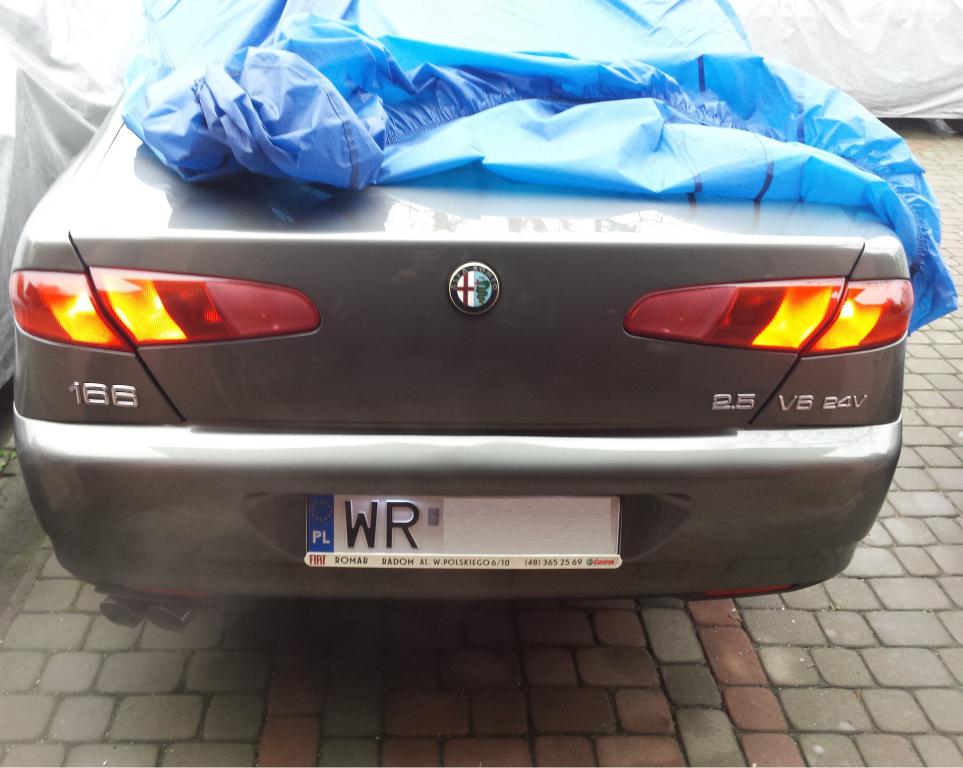

    Hej.
    Wreszcie przestało padać, więc mogłem wymienić moduł.
    Oto efekty :

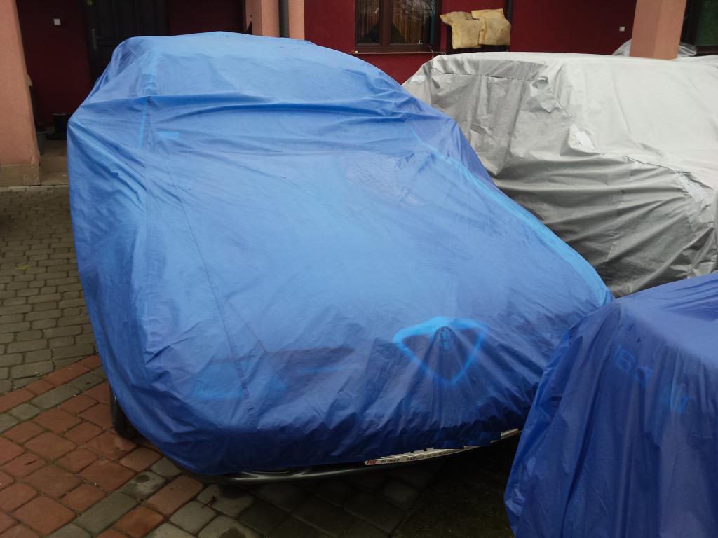

    A tu Alfka pod pokrowcem, przed pójściem do garażu : )
    Dziękuję za wszelką pomoc, wreszcie Bella świeci czterema postojami z tyłu, jak prawdziwa 166.
    Pozdrawiam
    P.S. Temat do zamknięcia? Problem rozwiązany !
