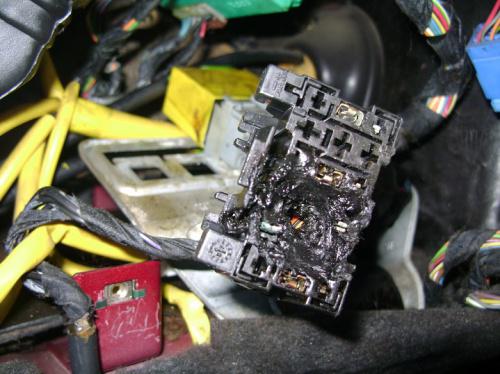

    Witam.zauwazyłem ze od kilku dni podświetlenie wnetrza potrafi sie samo właczyć tzn wyłaczy sie za jakis czas wychodze z domu i światło sie świeci.Wyciagałem aku na noc by sie nie rozładował.Dziś zostawiłem auto na 2 H z podłaczonym aku.Wchodze do auta a tam smrod spalonej instalacji.auto odpala i wszytsko działa prócz podświetlenia wnetrza i sterowania nawiewami.Jest juz ciemno więc raczej niz nie poradze lecz co obstawiacie?Wiadomo ze cięzko szczegołowo trafic lecz łatwiej bedzie wiedziąc w której czesci szukac .pozdrawiam

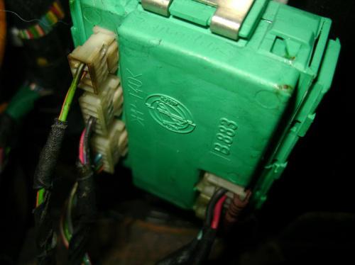

    Sprawdź czy nagrzewnica nie cieknie i zielony przekaźnik za ICS

    Bezpieczniki sa Ok a raczej zaden nie jest spalony.Dmuchawa nie śmierdzi spalenizna lecz cos w okolicach ICSa zaraz to rozbiore

    Przekaźnik pod ICS-em, w tunelu środkowym pomiędzy nogami kierowcy-pasażera.

    bezpieczniki wszystkie sprawne.ICS wyciągniety i z tamtąd śmierdzi,wszystkie wtyczki kable całe,zero braku normalności.Jutro sprawdzę elektronike miedzy pasazerem a tunelem srodkowym.cięzka sprawa bo po ciemku codziennie

    z ICsa nie.śmierdzi z czesci za nim.zero wyswietlania temp i nadmuchu no i brak oswietlenia wnetrza czego wczesniej było za nadto

    Od czego jest ta zielona puszka? Z tego co widze to połaczenie jest ok kable tylko okopcone .Lecz COO było podłaczone do tej czarnej wtyczki?
