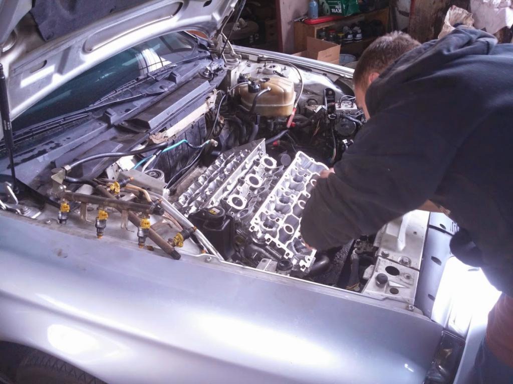

    Jeśli pasek zerwał się w czasie jazdy to do wymiany będą praktycznie wszystkie zawory. Niestety jestem świeżo po remoncie dwóch głowic w swojej 166 i siedzę "trochę" w tym temacie. Mój pasek przeskoczył o 4 zęby (nie zerwał się) na wolnych obrotach i natychmiast wyłączyłem silnik. Do wymiany miałem wszystkie uszczelniacze zaworowe prowadnice zaworowe, jeden zawór ssący do tego oczywiście planowanie i test szczelności. Koszta po naprawdę dużych znajomościach i z wkładem własnym pracy 2000 zł (remont głowic, uszczelki, simeringi wałków, uszczelki pokryw zaworowych i inne drobne materiały).
    Przy awarii, którą powyżej opisał kolega do wymiany będzie min. połowa zaworów, a być może wszystkie. Koszt jednego ssącego ~ 50 zł, Koszt jednego wydechowego ~90 zł. (50x12)+(90x12) = dużo. Do tego nie można wykluczyć remontu dołu bo wbrew pozorom tłoki i korbowody też mogły lekko dostać. Moja rada - kup sobie dwie używane głowice z gwarancją, ceny zaczynają się od ok 300 zł/ głowica. Remont tego co masz nie ma najmniejszego sensu. Ceny z Auto-Szlif Białystok, temat rozpoznawałem właśnie w tej firmie i dowiedziałem się co nie co o tego typu awariach w V6 busso.
    Wstępnie wygląda to tak:
    Remont dwóch głowic zakładając wymianę 12 zaworów - 1200 zł
    Uszczelki pod głowice - 200 zł
    Uszczelki pokrywy zaworów - 150 zł
    Simeringi wałków - 32 zł
    Uszczelki baranów - 18 zł
    Uszczelki wydechu - 56 zł
    Nowy rozrząd - 900 zł
    Robocizna - 1000 zł (myślę że to normalna min. kwota za taką robotę w V6)
    Olej + filtr - 150 zł
    Płyn chłodniczy - 65 zł
    Razem jakieś 3771 zł. Nie wierzę, że nie wyjdzie nic przy rozkładaniu silnika bo zawsze coś wychodzi, więc trzeba jakiś bufor odłożyć na pompę uszczelkę, czujnik czy coś. Wszystko powyżej zakładając, że dół silnika nie ucierpiał i że szklanki są całe.
    Wariant B - nowy (używany) silnik:
    Słupek z głowicami i testem sprężania - 1800 zł
    Rozrząd - 900
    Robocizna - 1000 zł (wliczając diagnostykę starego słupka)
    Razem jakieś 3915 zł, czyli tyle samo.

    Uwierz mi, że po kolizji w silniku przy 150 km/h na 5 tym biegu i późniejszym duszeniu auta na 4-tym biegu nie miało to już najmniejszego znaczenia.
