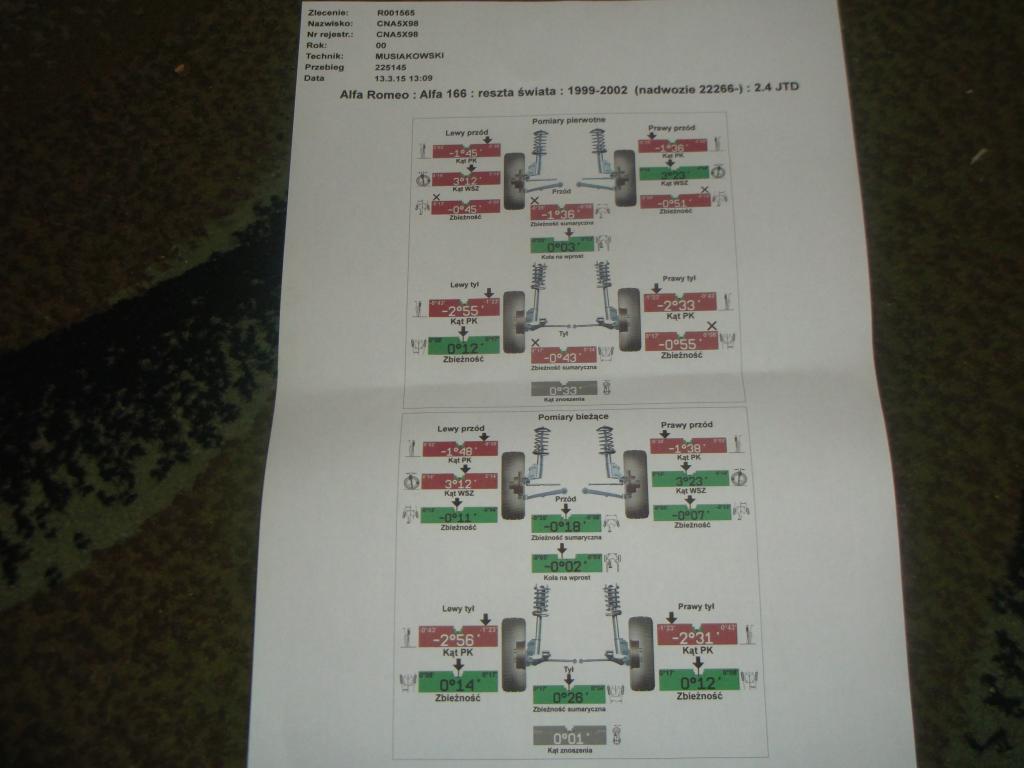

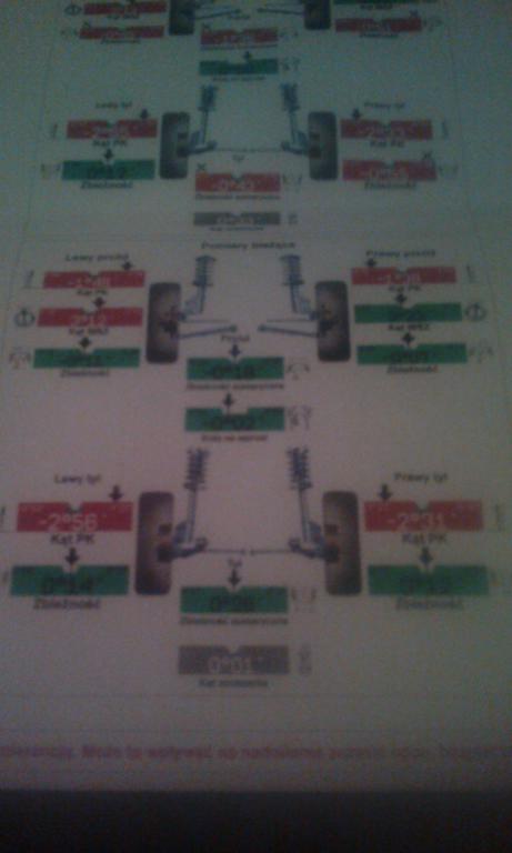

    Witam Dzisiaj odebrałem autko od mechanika. Zrobiłem generalny remont zawieszenia co kosztowało mnie ponad 3000 tyś. Nie ma juz zadnych luzów stuków i tym podobnych rzeczy. Problem natomiast jest z "tańczącym"tyłem auta na nierównosciach. Przed remontem nie było takiego objawu. Wydaje mi sie ze zbierznosc jest zle ustawiona. Czy mógłby ktoś rzucic okiem na wyniki i ewentualną diagnoze??Z góry dziękuje.Sorki za jakosc zdjecia-mam nadzieje ze jest w miare czytelne.

    Kąty masz poza normą. Masz sportpacka czy ni

    Zbieżność masz ustawioną prawidłowo. Rzuca tyłem z powodu luzów w zawieszeniu, coś zostało pominięte.

    Prawdopodobnie przyczyną tego bujania są tuleje pływające zwrotnicy. Już sam nie wiem co o tym mysleć , na szarpakach nie wykazało luzów dopiero jak "ręcznie " bujali autem to zobaczyli ze chodzą te tuleje na prawo i lewo. Czy to jest przyczyna???

    Absolutnie nie powinna mieć jakiegokolwiek wzdłużnego luzu. W ten sposób objawia się jej właśnie zużycie i wpływa na nadmierne pochylenie kół.
    Mario, jeżeli mechanik nie wymienił tulejek zwrotnicy, to zrobił największą fuszerkę z możliwych. To jest najszybciej zużywający się element w tylnym zawieszeniu, mający bezpośredni wpływ na rzucanie tyłem samochodu.
