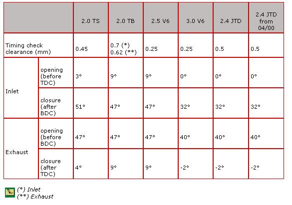

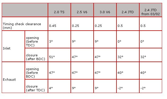

    Blokady może i te same.Różnice są nie wielkie
    Info z eLerna
    Pierwsza fota po FL druga przed FL
Nazwa:	po fl.JPG
Rozmiar:	52.0 KB
ID:	170015   Kliknij obrazek, aby uzyskać większą wersję
Nazwa:	przed fl.JPG
Rozmiar:	55.1 KB

    Ewidentny błąd eLerna - to są fazy z JTD

    EPER mówi że wałki są inne w CF2 i CF3, co ma się nijak do tego że rozrząd ustawiamy tymi samymi blokadami. Jeżeli czas otwarcia zaworów byłby taki sam wtedy blokady mogłby by być takie same, ale z tabelki wynika że czasy otwarcia zaworów się sróciły, tym samym krzywki wałków powinny być inne, i tym samym blokady. A może wałki różnią się tylko numerami w EPER, a tak naprawdę to te same wałki.
    A może warto zostawić wałki z CF2, może kilka konikow by przybyło.
    PS. CF3 3.0 ma czasy otwarcia zaworów jak 2.4jtd, ale moze to przypadek.
