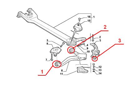

    Jestem już po dokładnym sprawdzeniu zawieszenia na stacji diagnostycznej i wyszło:
    Mam do wymiany tuleje nr 1 i 2 i gumy stabilizatora, teraz tylko pytanie czy kupować zwykłe czy poli.
    Czy zestaw podany będzie odpowiedni?
    http://poliuretany.olkusz.pl/pl/alfa...nego-2szt.html
    A także mam z przodu do wymiany tylna tuleje, zastanawiałem się też nad:
    http://poliuretany.olkusz.pl/pl/tule...-166-1szt.html
    Tylko pytanie najważniejsze, bawić się w poli czy jednak lepiej nie?

    To zalezy od Ciebie. Tuleja nr 1 to wahliwa. Nie ma odpowiednika w pu. Jest tyle samo zwolenników ilu przeciwników wkładania pu w miejsce wahliwej.

    Chyba temat poli w 166 został już wyczerpany, więc decyzja należy do ciebie czy chcesz je zakładać, czy nie.

    Tule nr 2 jest chyna wahliwa a nie jeden.
