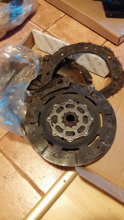

    A może mi ktoś powiedzieć czym może być spowodowana taka dewastacja sprzęgła po przejechaniu 5 (słownie: pięciu) kilometrów? Sprzęgło nówka sztuka z ASO :/
    I drugie pytanie, czy jest możliwość, ze tarcza została odwrotnie zamontowana?

    Ale rzeźnia......
    Cytat Napisał matezoma Zobacz post
    Tak, nawet był taki przypadek ostatnio w którymś temacie. QBA zauważył że tarcza była odwrotnie założona.

    Cholera. I jak to udowodnić mechanikowi, pewnie będzie szedł w zaparte, ze założył dobrze.
    05 2009
    Strzelin
    12,605
    Nie ma szans sie wybronić jak to się stało 5km od warsztatu. Mechanik jest ugotowany, robi to na własny koszt.

    I to on prowadził auto wtedy. Ale zwalił winę na dwumas... Dziś dopiero rozebrane auto i wyciągnięte sprzęgło. I nie padło z ich strony nic o złym montażu, tylko się dziwią jak to się stało.

    A co za problem ocenić czy dwumas jest sprawny? A poza tym jakim cudem mógł zrobić to dwumas ?
    To oryginał z aso tez jest valeo? Myślałem ze luk -a.

    Czyli te szkody to na 100% wina nieprawidłowego montażu? Czy może trefna tarcza(chociaż jakoś w to uwierzyć nie mogę)?:p
