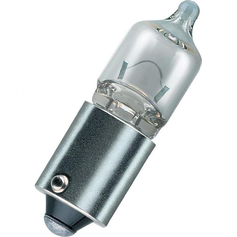

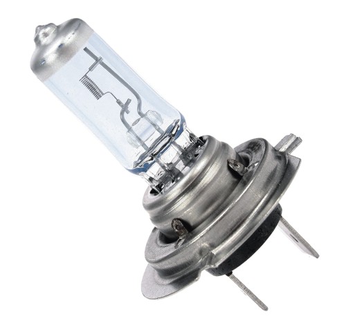

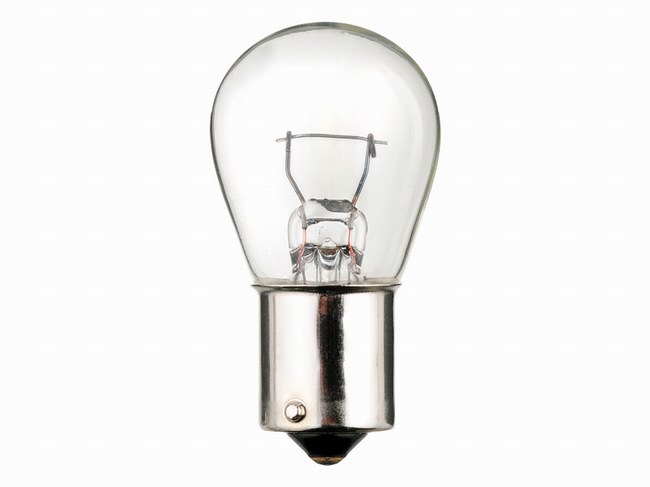

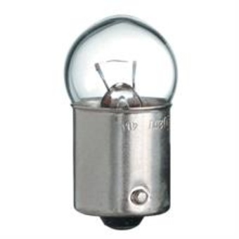

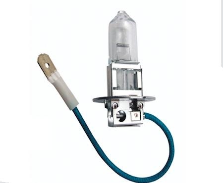

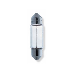

Ponieważ na forum przewlekle pojawiają się pytania dotyczące żarówek. A która? A jak wymienić? A gdzie? Postanowiłem dla skrajnie leniwych forumowiczów wybrać odpowiednie strony instrukcji obsługi i zamieścić je w jednym temacie. Dodatkowo jeszcze załączam zdjęcia używanych żarówek dla tych którzy nie potrafią znaleźć tego w necie.
Mam nadzieję że dzięki temu nie będzie już zaśmiecania forum takimi pytaniami.

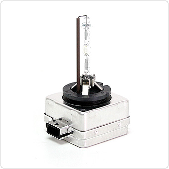

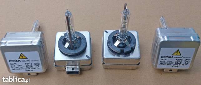

od siebie dorzucę informacje do polifta (MR'04), różnice są niewielkie, właściwie przednie lampy, żarnik ksenonu (D1s)

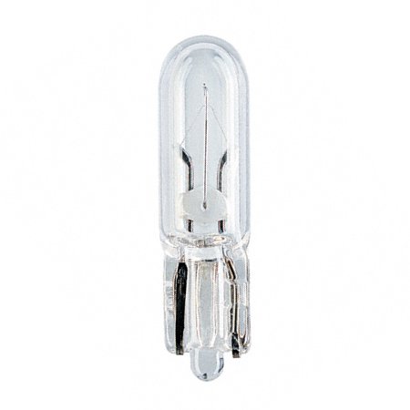

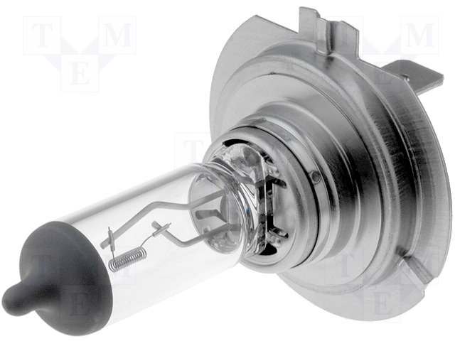

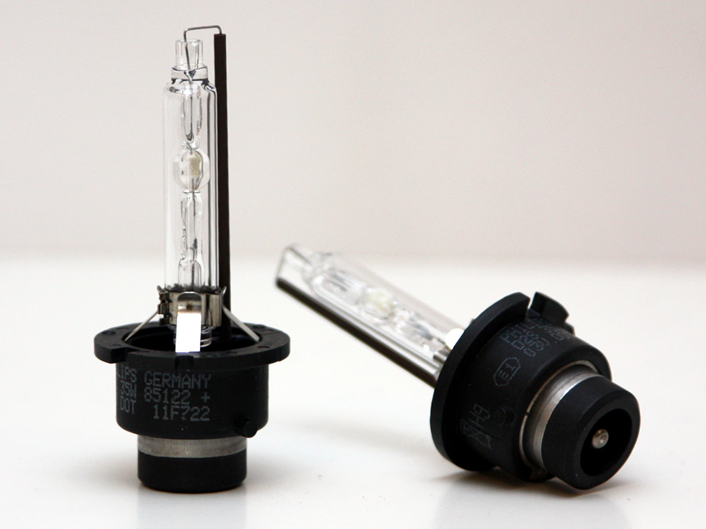

Powalczyłem troszkę z instrukcją obsługi i postanowiłem napisać typy żarówek do Alfy 166 w celu ułatwienia szukania.
W późniejszym czasie uzupełnię oświetlenie wnętrza, bądź jeśli ktoś mnie uprzedzi doda tutaj.
- Światła mijania :
(krótkie - bez ksenonu) : H7
- Wersja przedliftowa Ksenon : D2S
- Wersja poliftowa Ksenon : D1S
- Światła drogowe (długie) :
Wersja Przedliftowa : HB3
Wersja Poliftowa : H1
- Światła pozycyjne
- Przedlift - T4W

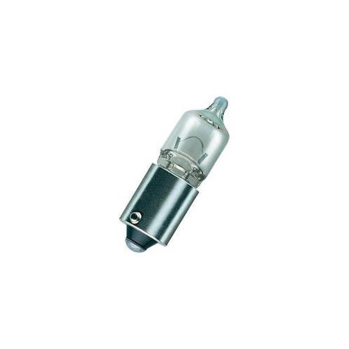

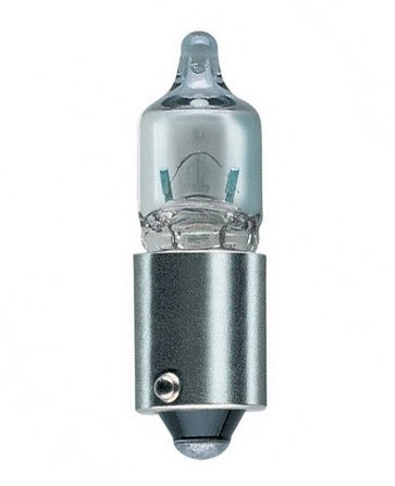

- Polift - H6W

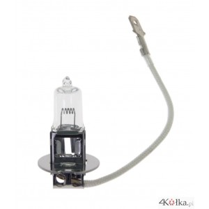

- Światła przeciwmgielne przednie :
H3 przedlift
[/SIZE][/B] H1 polift

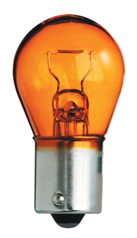

- Kierunkowskazy przednie : PY21W

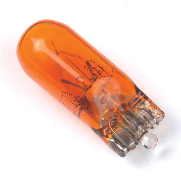

- Kierunkowskazy boczne : WY5W

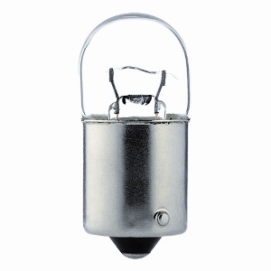

- TYLNE ŚWIATŁA POZYCYJNE (W POKRYWIE BAGAŻNIKA) - R5W

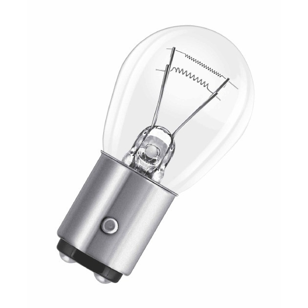

- Tylne światła pozycyjne
: P21/5W
- Światła stopu : P21/5W
