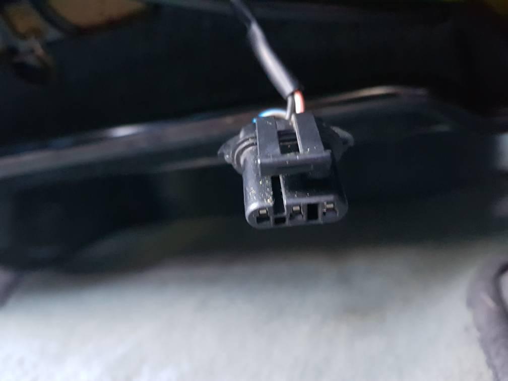

    przed momentem założyłem w swojej 166 z 1999 fotele z auta z 2001 ful ele z pamięcią i ledzwia.
    wszystko niby git.
    pod fotelem była taka kostka której nie było w moich starych (ful ele bez pamięci i ledzwi) z podlogi nie wychodzi u mnie wtyczka pasująca to tej z foto.
    ktoś wie od czego to jest?
    jak wciskam guziki od pamięci to fotel sie przestawia pod to co poprzednik zaprogramowal. ledzwia dziala. oparcie i dupa sie przesuwa. nie sprawdzałem tylko grzania. Ale liczę że zasilanie grzania idzie z wiązki która mam w aucie i działało w poprzednich fotelach.

    Z podłogi Ci taki wystaje? I nie masz gniazda w fotelu? Ostatnio ktoś pytał o tą wtyczkę ale była w fotelu a nie miał w aucie.

    marek tą wtyczka jest właśnie w fotelu tym z 2001 z pamięcią. z podlogi nie mam kabla z gniazdem pasującym do tego z foto.
    w kostce są 3 piny. 1 i 3 są zmostkowane fabrycznie kabelkiem poza tym do pinu 1 wchodzi kabelek z plusem zapewne a do 2 też wchodzi kabelek z minusem pewnie...

    Muszę sprawdzić, ale w kilku 166 ta wtyczka wisiała luźno... Ciekawe po co ona jest,

    Aha, to ten sam przykład.
    hmmm..... teraz nie pamiętam bo już stary jestem. Jak montowałem swoje (a były z polifta) to nie przypominam sobie takiej wtyczki. Ale jak mówisz o mostku to coś mi świta że jakiś mostek robiłem żeby mieć podświetlenie przycisków pamięci. Zobacz czy wszystko Ci działa i jest podświetlenie.
    No i sprawdź gdzie ten kabel idzie to już na pewno odpowiedź znajdziesz.

    jutro sprawdzę bo fotele wsadzalem na szybko jednocześnie przewracając kiełbaski na grillu jak kobieta nie patrzyła
    na szybko sprawdzalem tylko przyciski i wszystko dzialalo przesuwanie podnoszenie i inne... tą kostką właśnie zdaje się szła gdzieś w okolice panelu pamięci... nie ogarniam jak to się programuje tą pamięć foteli .trza będzie zassac jakaś instrukcję poliftowa na podświetlenie panelu też nie zwróciłem uwagi bo slonce walilo dość mocno.

    Zapamiętanie = przytrzymaj MEM + cyferkę.

    dzieki!! juz myalem ze panel uszkodzony bo przyciski "odskakiwaly" po wciśnięciu dzieki za szybką porade
