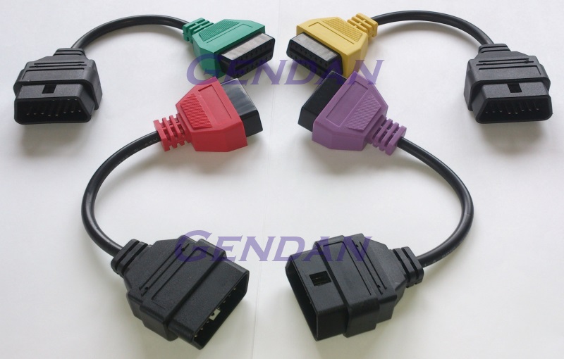

    Kabel KKL z przełącznikiem, lub bez niego + przelotka na odpowiednie piny.
    http://www.scantool-direct.co.uk/use...ible-121-p.jpg
    https://www.gendan.co.uk/images/gallery/mescbl.jpg

    Mam właśnie ten niebieski ale ze sterownikiem do lamp połączyć się nie mogę. (oczywiście po przesunięciu przelotki).

    Kabel kkl ustawiasz w pozycji 1/9 ABS i się połączy

    O to to to mi właśnie chodziło. Dzięki wielkie! Pozdrawiam
